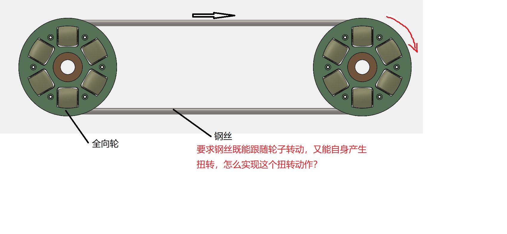

怎么在图中实现钢丝的扭转
发表于 2019-6-12 10:38:01 | 显示全部楼层 |阅读模式
问题如图

钢丝交叉一下试试

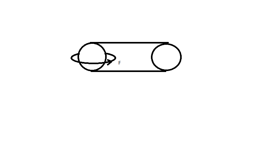

给一个水平方向的力。力的来源可以通过聚氨酯(硬度低)提供摩擦力使之滚动。
细节你自己画画。
发表于 2019-6-12 15:02:30 | 显示全部楼层
这个扭转需要多大频率啊,干嘛要扭转,很是好奇,望楼主多多阐述
发表于 2019-6-12 15:03:33 | 显示全部楼层
楼主的钢丝是插接的吗,这套设备干嘛用的
发表于 2019-6-12 18:46:31 | 显示全部楼层
这样扭动会把钢丝搞断掉,不建议这么做。
发表于 2019-6-13 22:04:32 | 显示全部楼层
不知道lz想干嘛,是多股钢丝绳打扭吗
