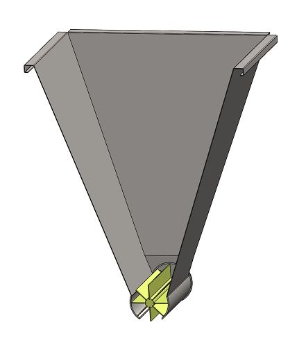

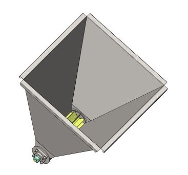

制作一个分料机,由于料的粘性太大总是黏在分料叶片上,求教各位大师有什么好的方法解决?
或者是否有某种材料不易粘的。
剖开示意图
剖开示意图
分料桶示意图
分料桶示意图
发表于 2019-6-11 11:58:02 | 显示全部楼层
物料是什么  要达到什么效果
发表于 2019-6-11 11:59:20 | 显示全部楼层
物料是什么?知道粘性是因为什么产生的,才能知道怎么去解决
发表于 2019-6-11 13:19:26 | 显示全部楼层
你这下面就一个卸灰阀。如果是粘性材料,不要使用这种重力式的卸料方式。当然,要看卸料的属性了。加热,冷却,压缩空气冲涮等等。
发表于 2019-6-11 13:26:50 | 显示全部楼层
表面喷PTFE,
 楼主| 发表于 2019-6-11 13:31:05 | 显示全部楼层
物料是发酵出来的豆鼓,有一定的粘性,制作这个分料机就是要将这些豆鼓均匀分装入盘,然后送入风干房进行风干,风干以后就可以装袋出售了

 楼主| 发表于 2019-6-11 13:38:30 | 显示全部楼层
物料是发酵出来的豆鼓,有一定的粘性,制作这个分料机就是要将这些豆鼓均匀分装入盘,然后送入风干房进行风干,风干以后就可以装袋出售了.
表面喷PTFE为何不会黏?
发表于 2019-6-11 13:40:27 | 显示全部楼层
螺旋推进器,可以定量推出,不要使用卸灰阀。
发表于 2019-6-11 14:01:39 | 显示全部楼层
震动料斗。
