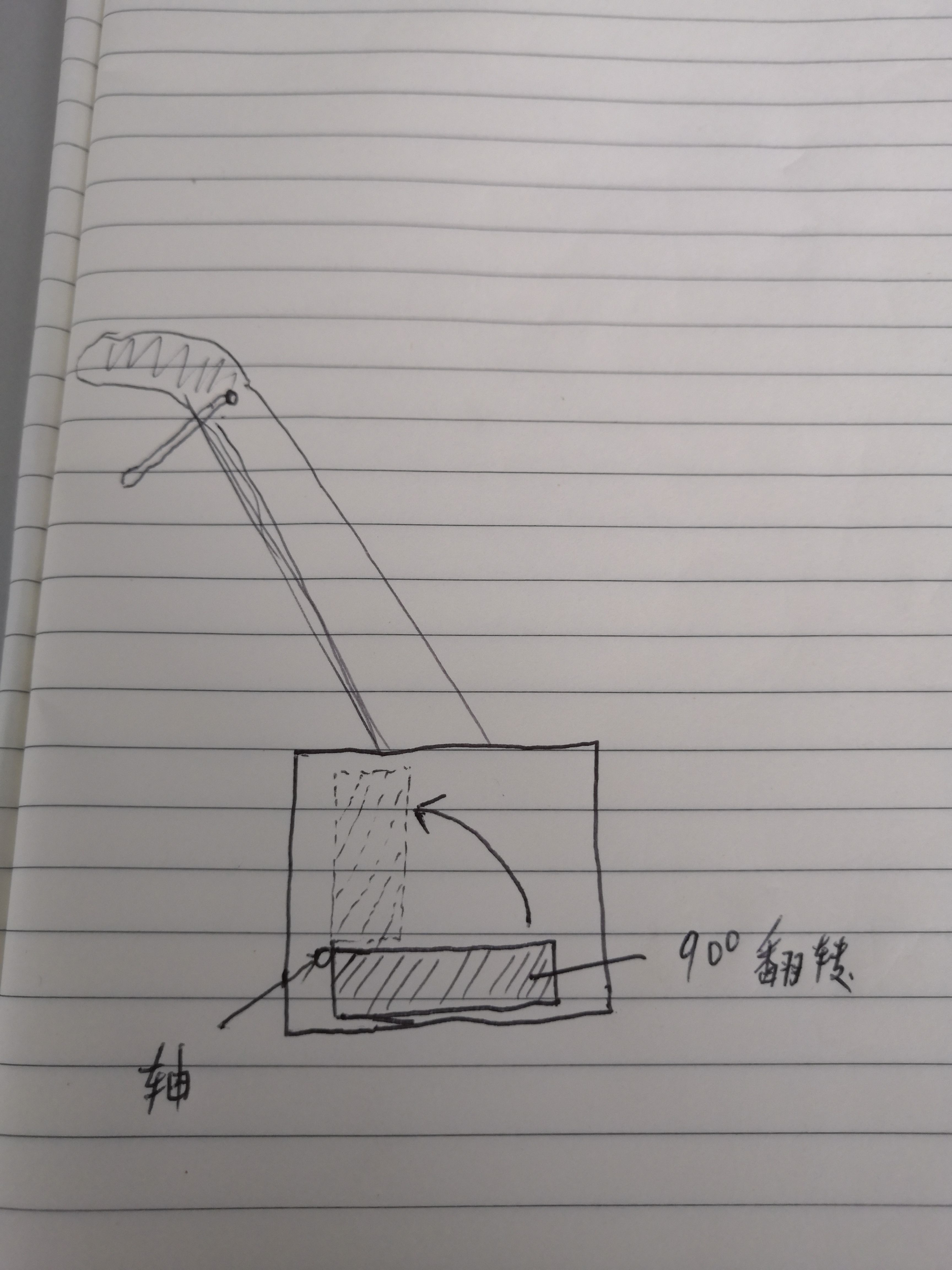

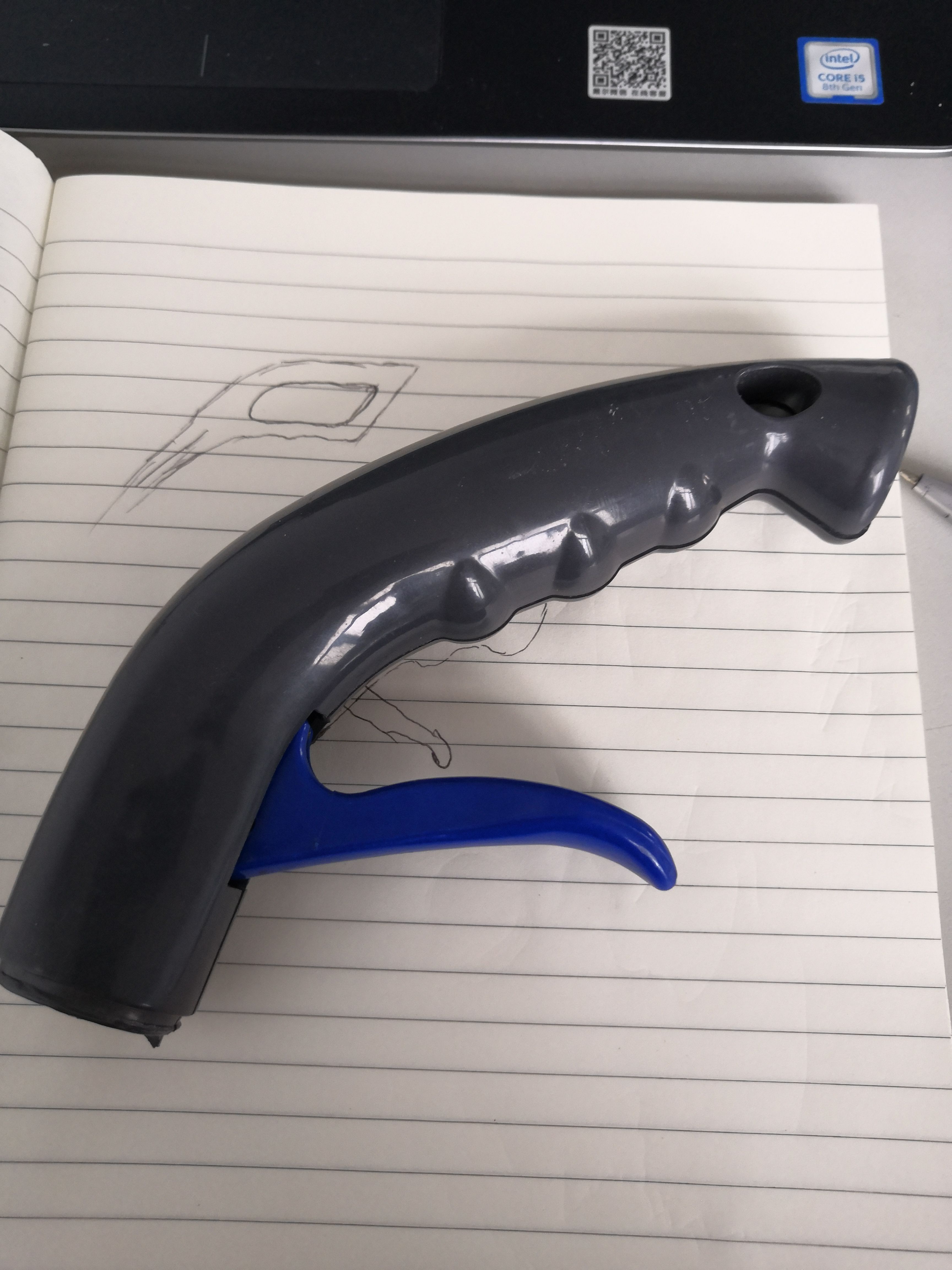

设计了 一款  类似 拖把的  产品   手柄打算使用   类似于喷水拖把的  手柄  这样 可以单手操作
下面的结构是一个  可以  90度翻转 的  部分
现在  问题是  手柄 作用的 行程 太短  了    而下面 90度翻转 要求 的 行程  较长   这个 怎么实现  请教 大神

发表于 2019-6-10 20:51:49 | 显示全部楼层
上面手柄拉紧时,使轴旋转90°,横着的那个板与轴轴中心线垂直,且与轴的位置固定。当轴在起始的旋转0位,横着的那个板处于水平位置;当轴绕其中心轴线旋转45°,横着的板绕轴旋转45°;当轴绕其中心轴线转过90°,横着板处于图中虚线示位置。
发表于 2019-6-10 21:00:21 | 显示全部楼层
一个简单的传动比问题而已

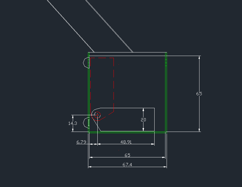

发表于 2019-6-10 21:52:34 | 显示全部楼层
下面 90度翻转 要求 的 行程
有数据尺寸吗

 楼主| 发表于 2019-6-11 08:34:50 | 显示全部楼层
喂我袋盐 发表于 2019-6-10 21:52
下面 90度翻转 要求 的 行程
有数据尺寸吗
具体见 图片  带尺寸的
发表于 2019-6-11 09:33:13 | 显示全部楼层
发表于 2019-6-11 12:02:21 | 显示全部楼层
threehomm 发表于 2019-6-11 08:34
具体见 图片  带尺寸的
如何恢复?使用弹簧?力矩多大?
 楼主| 发表于 2019-6-11 12:43:13 | 显示全部楼层
恢复的 问题 已经 有方案   现在就是     用什么结构  能 实现   手柄  和  下面翻转板 的 动作
发表于 2019-6-11 14:50:02 | 显示全部楼层
解决了吗?应该不难的。翻转的东西重量多大?
