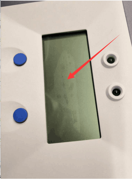

保护膜粘在外壳上,液晶屏固定在外壳上,现在产品老化后保护膜会出现右图的这个现象(可能是水汽),保护膜是PC材质的,求大神怎么解决这个问题

离远点,或者更近点
 楼主| 发表于 2019-6-10 16:59:45 | 显示全部楼层
科技的疯狂 发表于 2019-6-10 16:36
离远点,或者更近点
没有空间离得更远,现在基本就是屏幕压在保护膜上了
一点空间没有  发表于 2019-6-12 13:24
不要紧贴就行了,弄薄橡胶垫剪个圈(0.5厚或更薄点就行)  发表于 2019-6-12 10:14

定制的PC材质,厚度0.25mm
发表于 2019-6-11 12:13:12 | 显示全部楼层
可以在PC膜和液晶屏中间加一圈泡棉胶带试试
