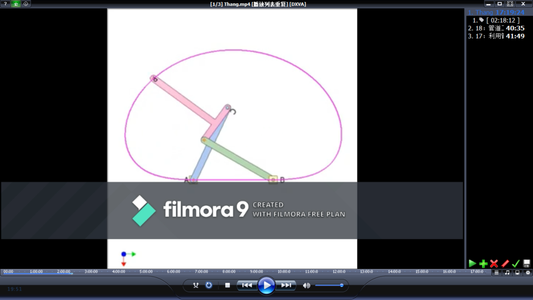

设计一种机械系统,使之的运动轨迹为D型

近似 一种D型 轨迹
近似 D型
近似 D型

这个轨迹比较复杂,普通的机构怕是无法实现,可以考虑用XY双轴伺服电机联动来实现动作。
发表于 2019-6-9 22:24:57 | 显示全部楼层
用最简单的机构实现复杂的动作才是完美的机械
发表于 2019-6-10 14:26:50 | 显示全部楼层
感觉现在机械工程师辛辛苦苦用机械的方式设计了一个复杂运动,分分钟被电气工程写段代码就搞定了,而且灵活可变,代码加个密还不容易被仿制
