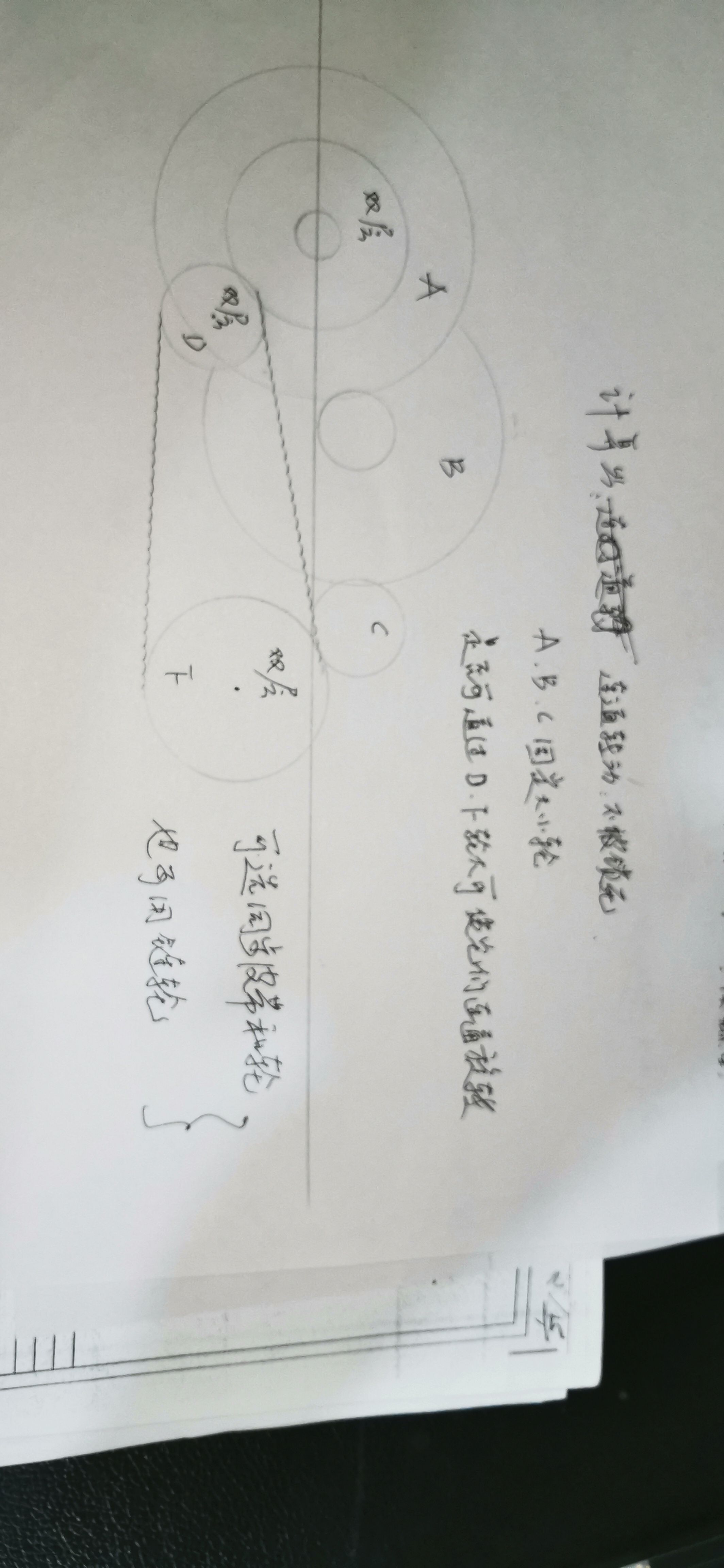

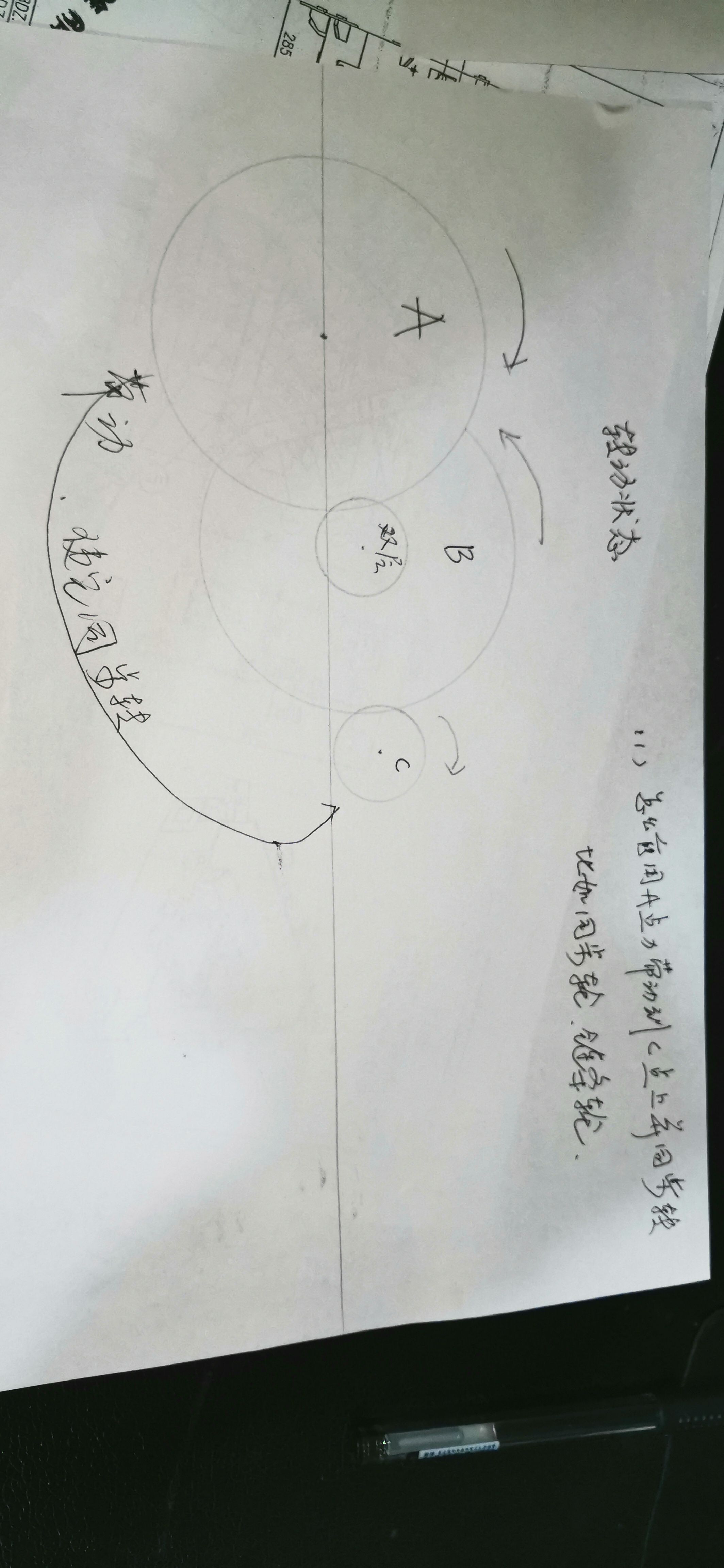

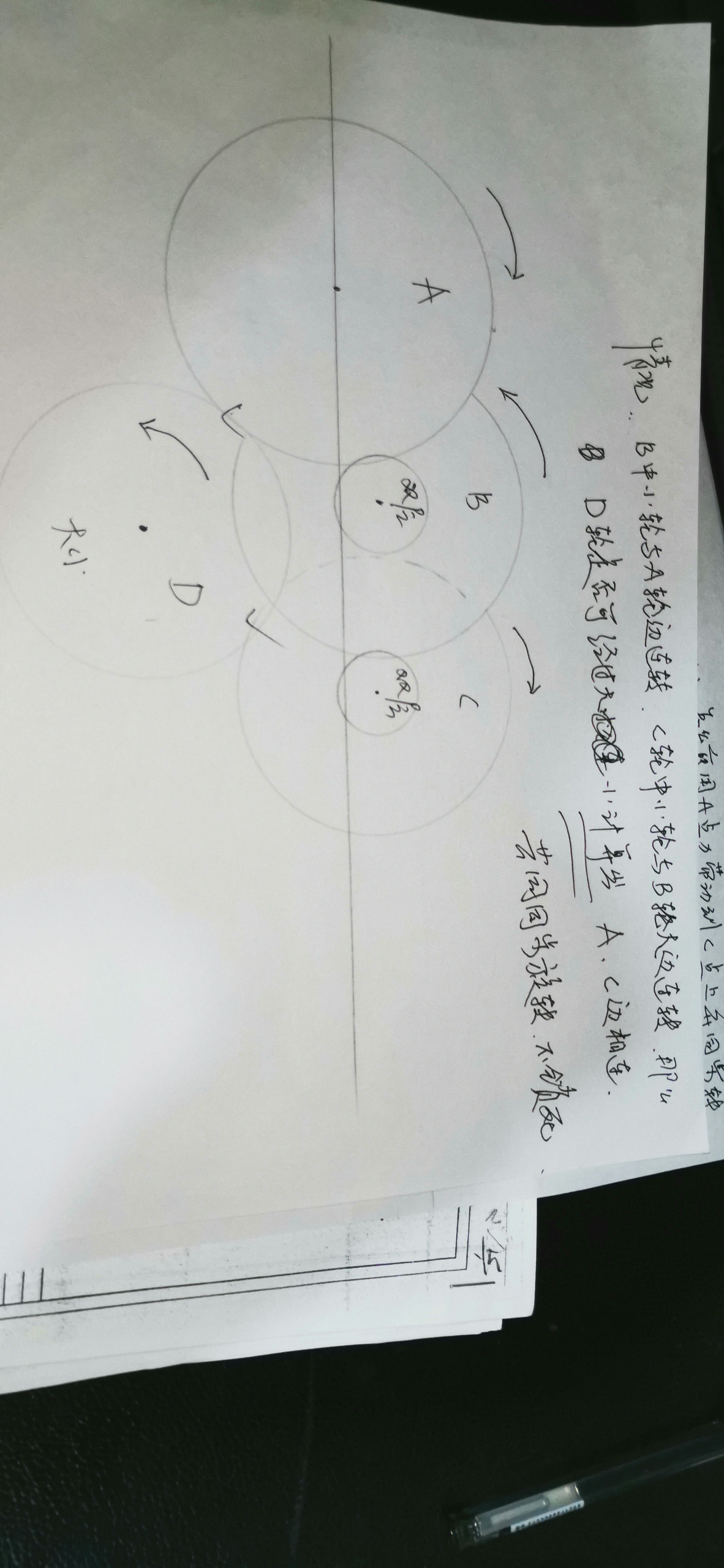

齿轮应该用多少模数的齿轮 。齿轮是否可以传动,大佬求教 7b2fc97707be1e7b0b959de21346a05.jpg cfc137f88cda4747bdb48719f9513f1.jpg 6839c69d4d82003d54e849e17df1f12.jpg

模数都有最小齿数的设定,其余大小按比例自行设计记得,这个旋转的传动方向没错的,确实如此。
发表于 2019-6-9 07:12:55 | 显示全部楼层
同步运动,就是不增速也不减速,
直接一个同步带就好。
真要是用齿轮,三个齿轮一样大。

转速,扭矩,圆心距都要给出具体数据;
图纸上你随便一画,实际距离都是米级,怎么搞
发表于 2019-6-28 17:49:01 | 显示全部楼层
齿轮可以传动,模数的选择没有任何参考只能说现在什么模数都行。但是你已经实现两级传动了。也就是说D轮或者同步带都是多余的啊。如果你坚持用同步带也没问题。但是如果用另一个齿轮d再进行传动的话,要考虑齿的啮合相位问题
