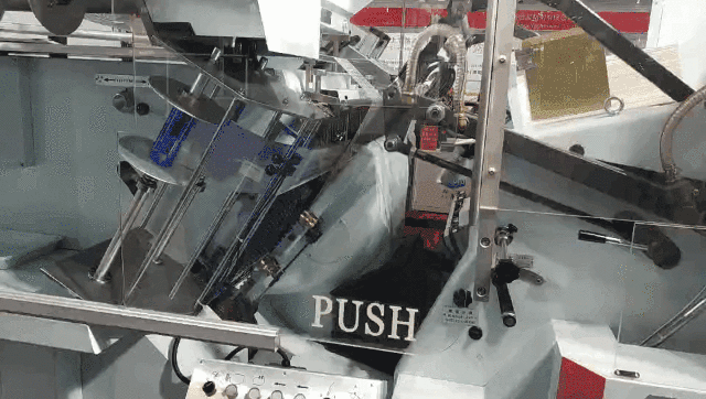

目前一个案子是烫金机压痕机纸品自动上下料,本来设计的是运动模组机械手机构的,客户感觉尺寸太大了。要求设计成下面图中的机构。对于这个机构感觉有点复杂不知道怎么入手去搞,求助运动机构简图?里面机构是怎样实现功能的?因为自己做草图模拟运动都不正确。
机构动态图
机构动态图

这个不错,安全性提高了很多,值得推广,应该就是联动,几乎用不着电气
发表于 2019-6-6 16:37:16 | 显示全部楼层
连杆机构,算一下运动轨迹吧
没记错的话,这是《机械设计基础》里面前几章的内容

但是设计还是比较难的
发表于 2019-6-6 20:24:07 | 显示全部楼层
连杆+凸轮

lz可以参考一下这种,对比一下优缺点

喂我袋盐 发表于 2019-6-8 02:54
lz可以参考一下这种,对比一下优缺点
这个视频我看过的,不行哈,成本高,效率低,pass掉了
