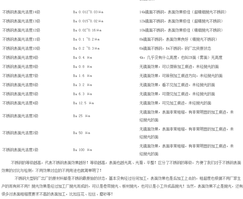

请教一下生产工艺大神,我一个零件要抛光处理,我图纸上写技术要求的粗糙度要写多少,4K镜面和8K精面什么意思?

我也才入门,就知道精装配面一般标Ra1.6        其余的一般Ra6.3或者12.5
