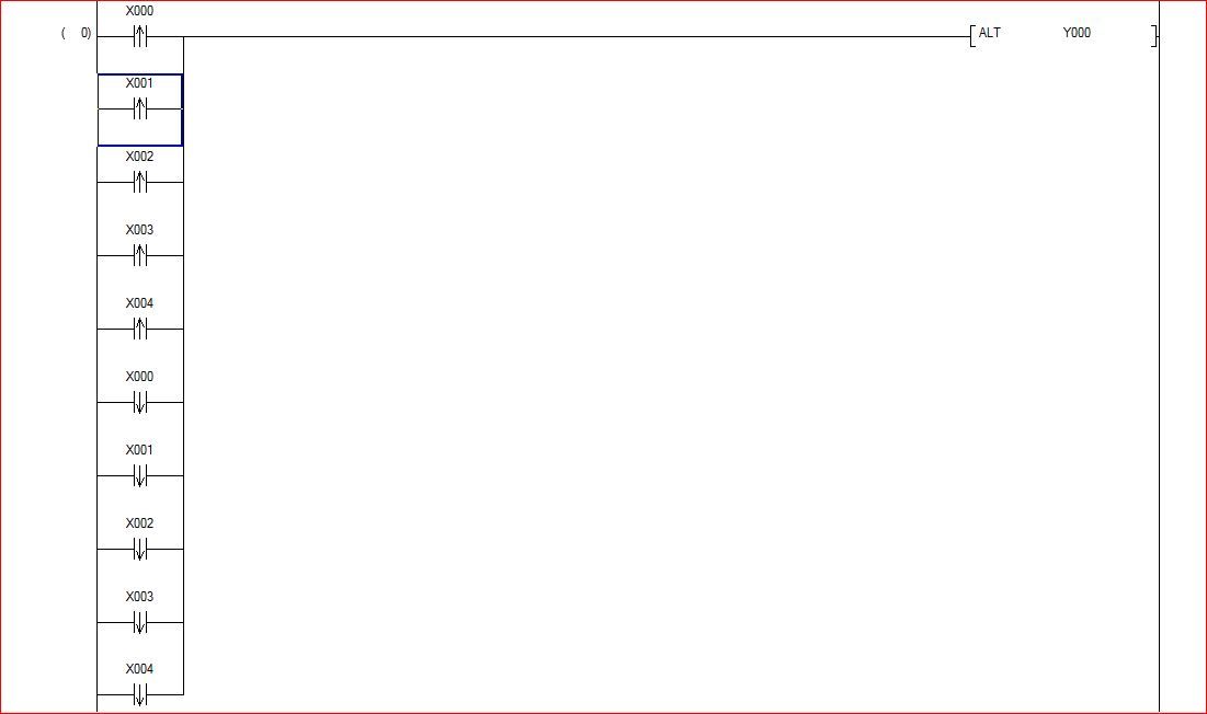

这个双控程序怎么理解?谢谢
发表于 2019-6-6 15:23:23 | 显示全部楼层
这种如果是10层楼十个开关不是抓瞎了?我觉得最好的办法是只要检测其中有一个开关的状态有改变,不管是开还是关,输出均反向即可。
