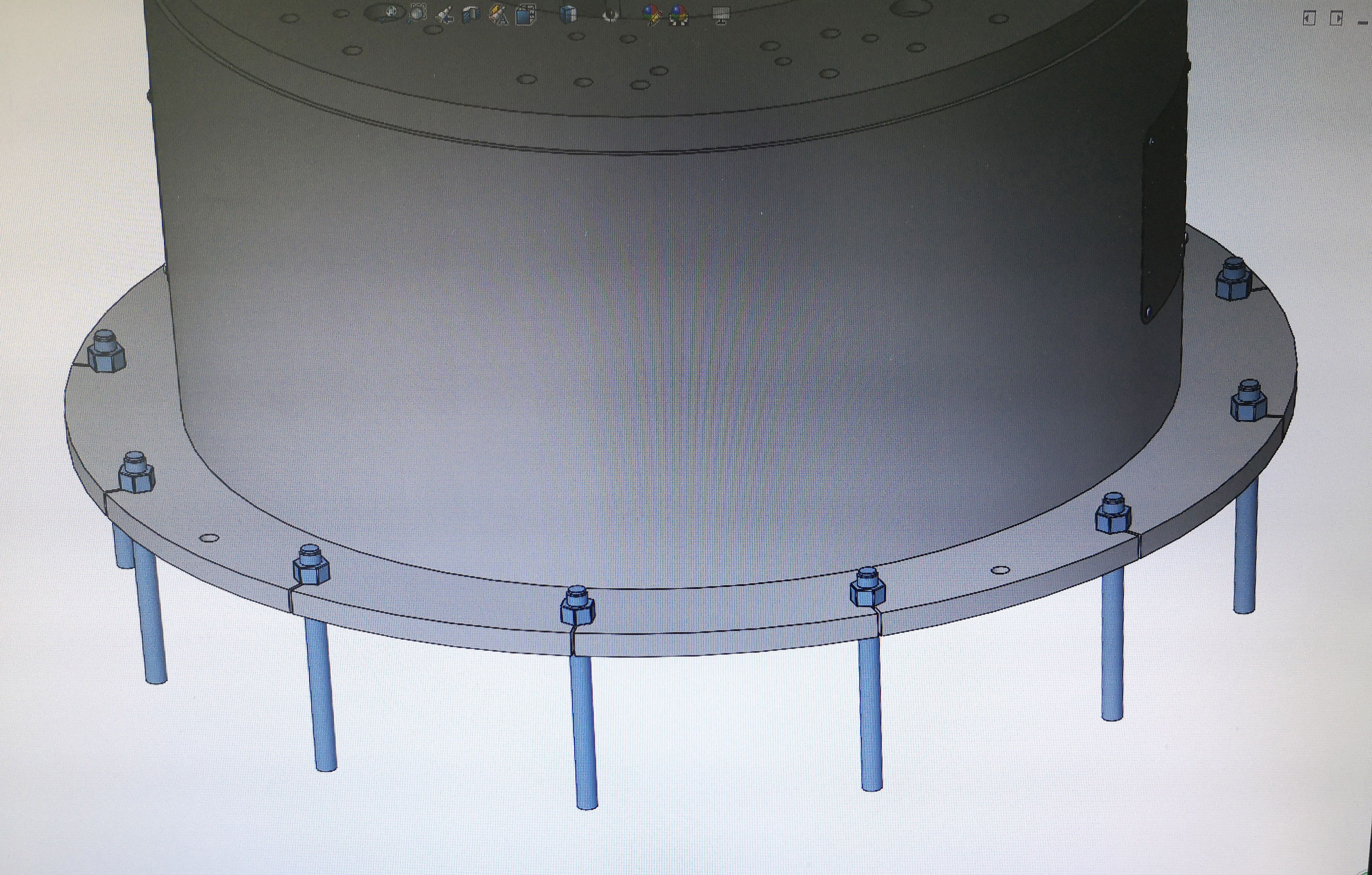

各位大神,麻烦看一下为什么这么设计呢?如图所示,这是一个安装座。在安装地脚的地方为什么要开槽呢?去应力?谢谢!

我理解的是,底面积大,厚度小。避免配合面不平,安装面有空心。或者说是让每一处的压紧力保持相同。往下面高手来解惑。

应该是这个道理。大面积,且薄型安装底板有可能翘曲,所以,为了压实安装底面,安装螺孔设计成不是一个整圆这种形式。

这个应该是机器人底座吧,开槽好像是为了下料时,一次性把过孔也割出来,也就是工艺性的,
这个可能性比较大,应该是和下料工艺有关  发表于 2019-6-4 09:30

我之前做过留这个槽纯粹就是机加工部门懒。用线切割加工外形和螺丝孔留的过线槽,线槽没有实际意义。不过我的情况没有什么参考性。

个人以为,可能是跟下面的长螺杆配合,降低底座部位的刚度,从而防止底座部分发生断裂
信号基站或者很高的路灯杆都是这样的设计,用长螺栓来降低底座部分刚度。但是开孔的不太常见。
我猜测应当是为了降低法兰自身的刚度,跟长螺栓配合,来达到降低底座整体刚度的目的。

切割线,为的是减少加工成本
