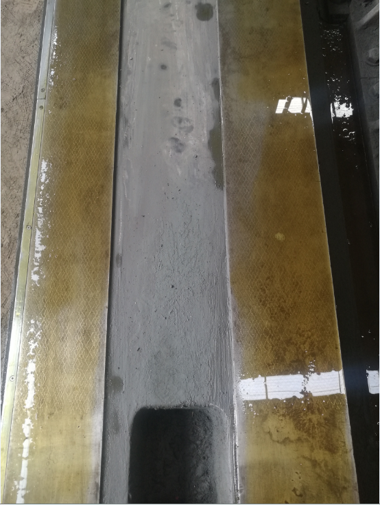

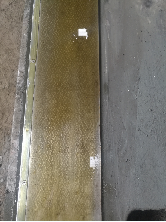

( \8 o; T# x4 L! T; r6 r看看这床身导轨上的纹路! ?% \- J' r( A: u: N
QQ截图20190602231729.png & a9 r0 z3 ^9 `1 d2 o
" a1 k1 ^8 w  f
: N; ]& F* j! B" V' m QQ截图20190602231800.png
5 l+ C) m4 y# X; F# l8 Y5 u; u& C' u* x! e8 E) d
' A  b. I1 A/ h
 楼主| 发表于 2019-6-2 23:29:41 | 显示全部楼层
灰铸铁床身导轨面淬火的一种,接触电阻加热淬火。7 B% v4 z0 T$ Y1 x
靠电流通过电极和工件表面之间的接触电阻,将工件表面加热到淬火温度,在电极离开后靠工件自身冷却而淬火。表面淬火的淬硬层组织为马氏体加石墨,表面硬度可达55 HRC左右

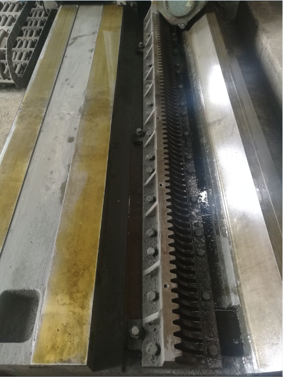

大侠,这个类似齿条的,是沿轴向切开的四分之一的T型螺母吗?

龙门铣/龙门刨/龙门磨,我以前用过的太原一机的龙门铣导轨就是这样处理的

|fangyunsheng发表于 06-03 07:45大侠,这个类似齿条的,是沿轴向切开的四分之一的T型螺母吗?
展开的蜗轮
蜗条  发表于 2019-6-5 21:38

老工艺,最好是提前有个正火效果更好,

导轨上的花纹是电极留下的?
发表于 2019-6-3 10:01:54 | 显示全部楼层
这么大的设备也只有采用局部淬火的方式了,这个硬化层的厚度有多少?
