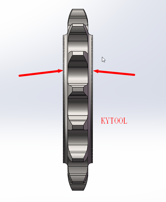

KYTOOL生成的链轮为啥两侧都突出来个台?
发表于 2019-6-1 14:00:06 | 显示全部楼层 |阅读模式
和市面上见到的都不太一样啊。
手册上也没找到相应的尺寸。
发表于 2019-6-1 15:43:58 | 显示全部楼层
一般链轮都会有一个台子的,你这个软件是啥?准不准?
 楼主| 发表于 2019-6-1 15:47:27 | 显示全部楼层
网上搜一搜,几乎见不到有台子的。
KYTOOL凯源工具,好像还小有名气。
发表于 2019-6-1 16:40:23 | 显示全部楼层
凯元工具。转化图纸挺方便的。
发表于 2019-6-2 14:20:38 | 显示全部楼层
老的手册里有个单数齿链轮的相关尺寸的表,作图时可查,省去了计算过程,里面就有这个数值。原则是不能和链片的大圆干涉!需要有台和材料、结构等因素有关。比如一个尺寸大些的铸铁或铸钢的链轮,如果两侧不动是毛坯面车齿廓部分然后铣齿,成品就会有台,出图时必须给出这个凸台的最大值。
状态失控 + 1
发表于 2019-6-9 08:33:15 | 显示全部楼层
三圆弧辊子链,我觉得可以做个方程式,把齿形搞出来。
其他的尺寸,随便淘宝一个画上吧。买的时候再沟通。
