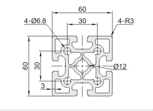

铝型材这些孔为什么设计成半拉的,能攻牙吗?谢谢

为什么设计我不知道,但是攻牙是可以的
发表于 2019-6-1 09:16:54 | 显示全部楼层
铝型材是挤压出来的,完整的孔模具不好做,而且还容易损坏。攻丝可以的
发表于 2019-6-1 09:16:57 | 显示全部楼层
铝型材是拉出来的(挤出来的),这样的截面应该是好拉吧
从图形上看,那四个孔攻丝够呛。即便你在上面攻上丝了,可能不能吃力,值得怀疑
就是怕不吃力  发表于 2019-6-1 09:23

设计成半拉的是主要是为了降低模具费用,因为封闭的孔越多,则需要的型芯越多,成本越高。

不建议攻丝,攻丝用圆孔的铝型材

铝型材上一般用自攻螺丝。

攻牙绝对是可以的
