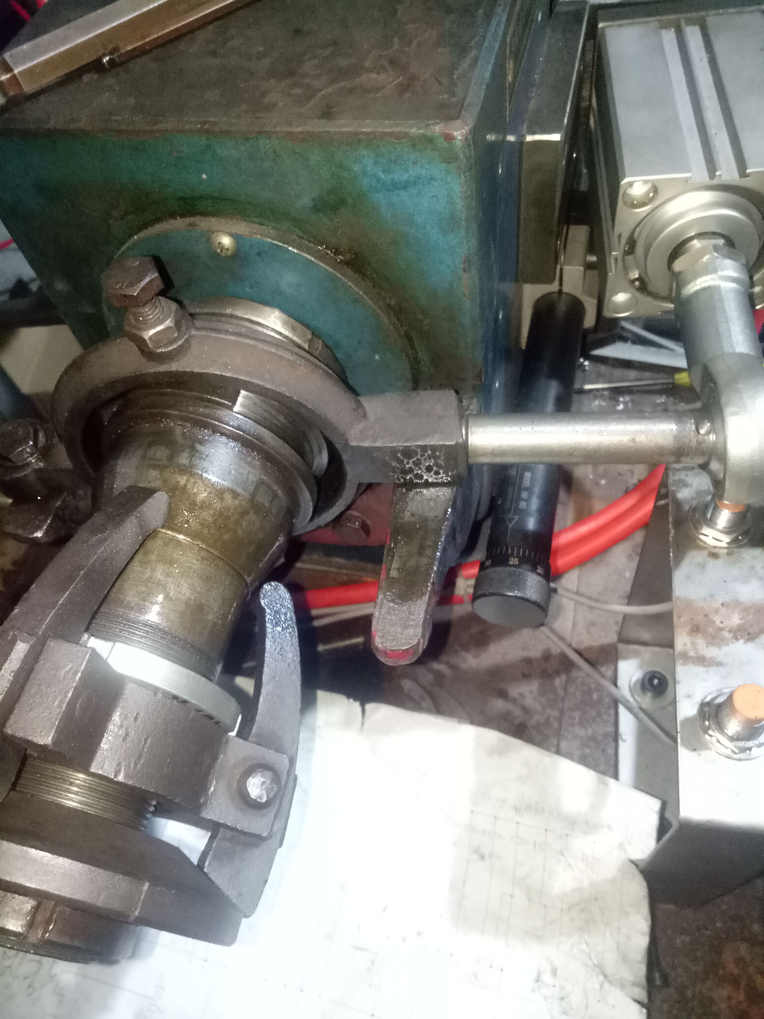

老式仪表车改装成气动夹紧,活灵上的拨片和活灵压得太紧导致电机起动困难,有什么解决办法

气缸推到位后需要把力泄掉。

应该是卸掉不必要的压力,保持压力需要自己算,或者试验。这只是对楼上

气缸推到位后是不需要力的,楼主。你自己不懂就说别人没看懂?  发表于 2019-6-1 09:26

大虾有经验吗,怎么个泄法,能详说吗?我现有用的单控三位五通电磁阀
你用三位五通的电磁阀中泄式就可以了,正常情况下人用手推火灵到位手是放掉的或者轻轻扶着就可以的,所以气缸把火灵推到位就要把气泄掉不需要推力。  发表于 2019-6-1 09:48

刚才在淘宝问了个卖家说换带轴承的活灵,不知道有没用

气缸可以买一个快排阀,当不工作的时候泄掉气压。
带轴承的可以。

用快排阀可以起到泄气作用吗?用什么电磁阀?
