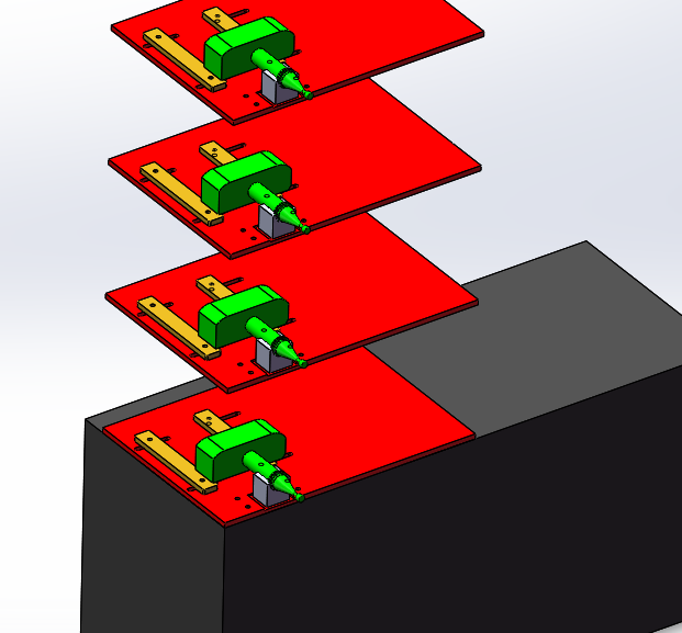

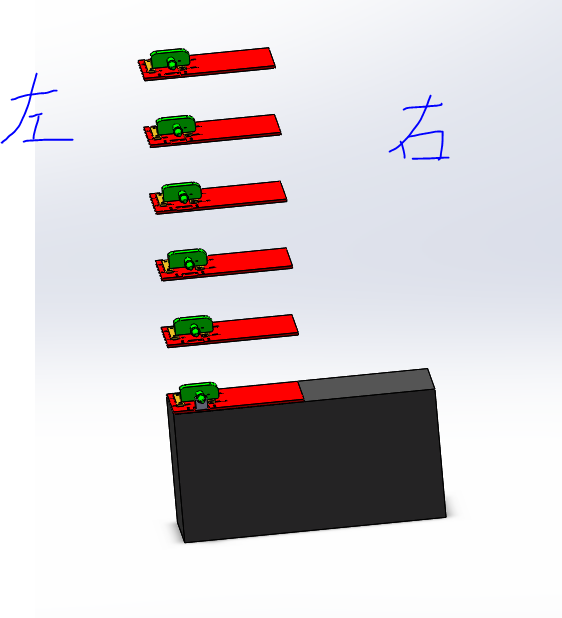

打扰各位师傅,小弟现在想设计一个移动刀库,想请教各位一个刀库的结构问题(由于各种原因,装配体没有了,匆忙下随便画了一个简单装配体)
我想刀库放置8层,大概1.5米高度,重量在300KG.如图所示,刀需要从左边去除,机床主轴头无法往回收缩,所以刀是不可以从前面取出的,只能侧面(左)去除,右侧就是我想请教大家的固定结构。采用何种结构即简便又不太重。精度要求不高,可以后期通过编程。万分感谢各位师傅们。 捕获.PNG 捕获.PNG

这一个个的叠起来是啥意思?

很抱歉表达的意思没能让您明白,简单来讲,就是用几根柱子把这几把刀隔开,像立式货物架,我自己用的方法就是通过在右侧安装四根柱子固定,每一层都是四根。
