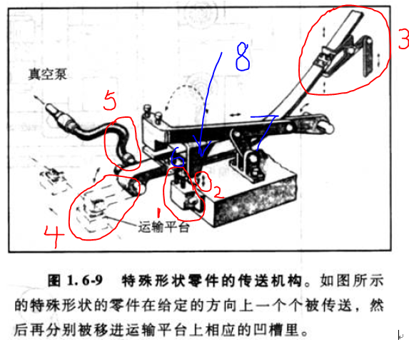

我有以下几个疑问:
1.    此处是传感器吗,用来控制真空泵的运作吗?
2.    上下箭头是指哪个零件运动?
3.    可以认为是一种震动机构吗?
4.    虚线这部分应该是指某个机构到达此处的图像,但是我没找到和虚线类似的机构
5.    真空泵的作用是什么,也没看到和它相连的吸盘什么类似元件啊
8.  这个是个支撑块还是运动件?
我做了如下推测:零件经3处出发,通过震动来到6处凹槽被真空泵吸住,此时摇杆7一直运作,当其末端(装着两根螺钉状的东西)到达凹槽中零件上方时候,吸住零件,恰巧压下挡块8,传感器1断开真空泵停止运动,此时摇杆运动带走零件,将其放在运输平台上(怎么断气没想出来),挡块上浮,真空泵重新运作,吸停下一个零件。
我估计的也许是错的,想请教下子大伙儿,我就觉得这机构好难懂啊。。

1是个接近开关用来判断的3的动作。
1应该是红外U型开关  发表于 2019-6-9 12:34
发表于 2019-6-9 12:31:15 | 显示全部楼层
移栽摇杆上,凹槽上面那个应该就是吸盘。
