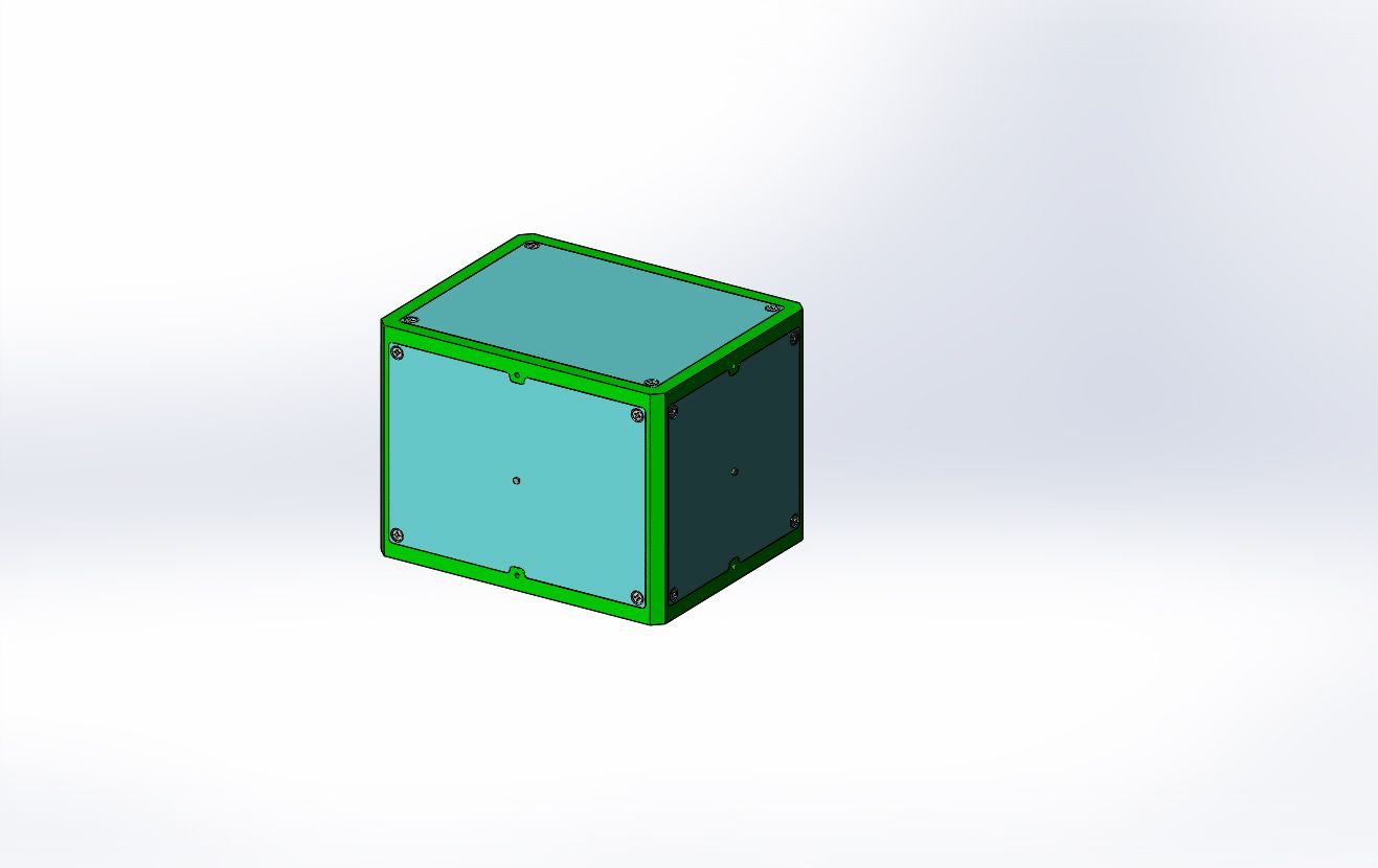

想请教下大家,目前想选用光电转接法兰,因为结构里面要做负压,但是结构内外会有光纤和电导线引出,使用真空密封胶但气都从电导线的缝隙内流进去了,特此询问大家是否有这样的真空密封光电法兰。

航空插头,或者是BNC接地屏蔽那种真空馈穿接头

玻璃烧结密封的航空插,漏率很低
发表于 2019-6-1 10:14:55 | 显示全部楼层
导电的法兰可以定做。也可以自己用kf盲板和环氧胶做。电线要剪开绝缘层让胶渗进去包裹住每一根导线。
光纤的做过不是完全密封的。光纤漏气主要是光纤玻璃和外面的保护层之间有缝隙。外面保护层不能破开打胶。外面的保护层和箱体之间密封是没问题的。
