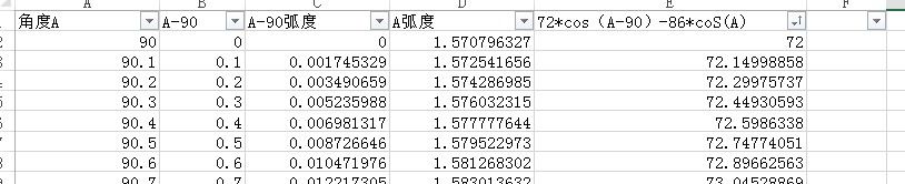

工作中遇到一个圆跳动事,需要计算一个极值,不会了,特在此求助,式子如下:
72×cos(A-90度)-86×cos(A)=
注:A为一角度,在90度至180度之间,
求上式为最大值和最小值时A的角度,请写出计算过程,谢谢,

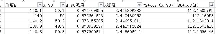

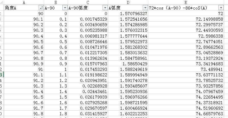

发表于 2019-5-31 12:36:03 | 显示全部楼层
不会高级语言,直接用电子表格来忽悠你了。
用电子表格可以按照一个间隔,表中0.1度,自行计算一大堆的值。然后加个筛选基本上可以知道最大和最小的时候角度值是多少。如果这个角度还不能满足你,那缩小角度的间隔接着算
谢谢  发表于 2019-5-31 13:27
