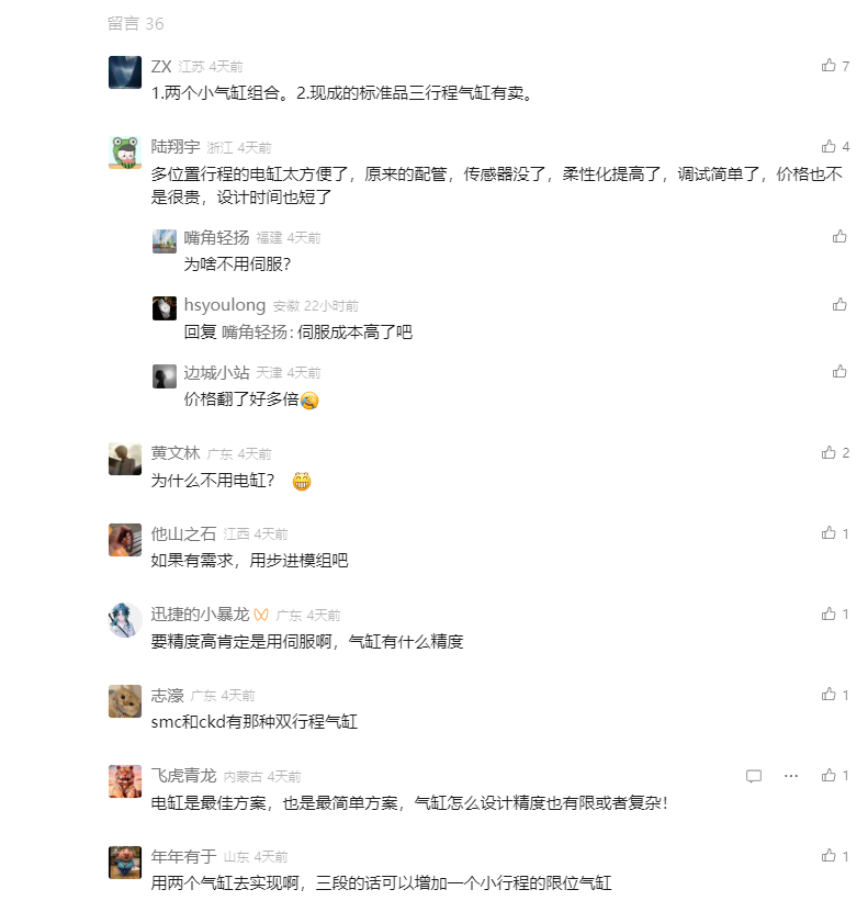

如何实现气缸的三段精确定位

这是气缸厂家给我的答复
敢问为什么用的是 中封 不是中压阀呢.

三位五通

发表于 2024-8-6 15:29:11 | 显示全部楼层
公众号留言选取
微信图片_20240806152637.png 微信图片_20240806152705.png 微信图片_20240806152728.png 微信图片_20240806152744.png
发表于 2024-8-6 15:55:39 | 显示全部楼层
其实有一种方法的,使用两个弹簧确定一个中间位置。这个需要计算负载。气缸的缸径要更大。
