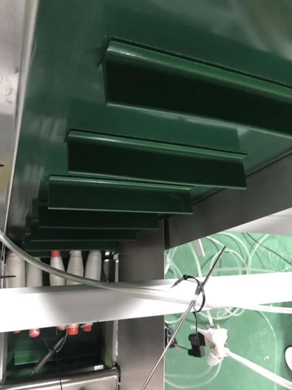

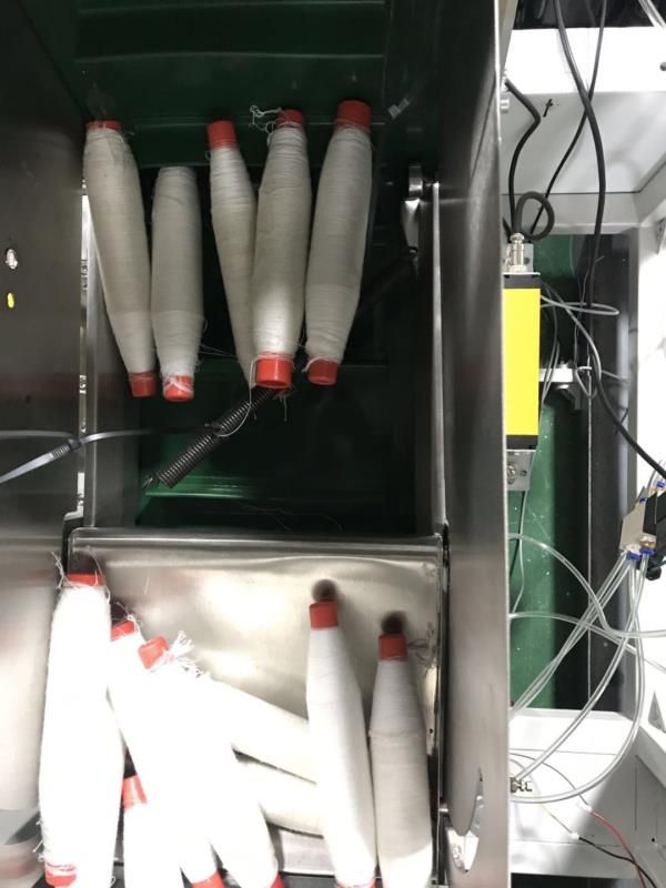

       现在在研发一种设备,目前有个难点,我们利用L型流水线提升纺织用纱线管,但是在拐角处纱线管不会很容易的掉入流水线皮带挡板间(增加挡板宽度我们已试过,过宽会影响上料,比如:纱线管竖着上去,纱线管卡在拐角处,或者一个挡板上去好几个料),会一直是竖着方向打滚,平着横躺很难(具体如图所示),现在急需一种巧妙的机构,使纱线管很容易的上去,有没有哪位大神有接触过这种的,或者有好的想法。当然好想法是有偿的,只要有用,必定重谢!
纱线管在拐角处的状态
纱线管在拐角处的状态

发表于 2019-6-2 13:27:56 | 显示全部楼层
不知能不能采用展开辊,辊上旋向纹路使其横向,两辊间隙下货。参考一下,提供一点个人思路,希望早日解决????。
