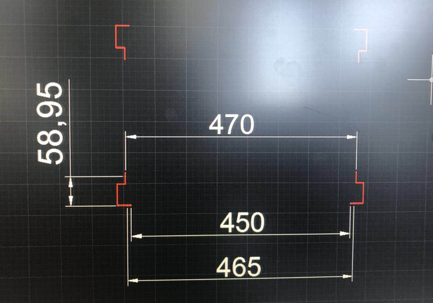

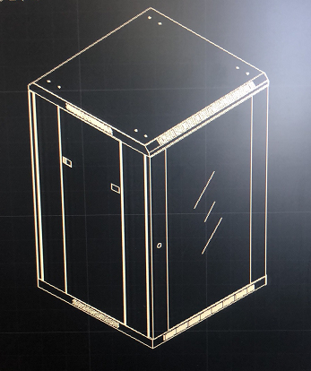

111111.png 333.png 这是19英寸标准机柜立柱的俯视图,450/465这两个尺寸可以在国标中找到,58.95和470这两个尺寸有国家标准吗,找了好久一直也没找到。现在买了几个柜子,不同的厂家58.95和470这两个尺寸都不一样,现在搞得头大。我的设备需要装在这种柜子里面,我们自己装还可以定制,卖给客户自己装就不太好搞,他们在市面上买的柜子不一定能装上,我们也不能要求客户去定制柜子,有大神有好的解决方法吗

发表于 2019-5-31 09:49:07 | 显示全部楼层
58.95和470这两个尺寸没有国家标准

发表于 2019-6-7 19:01:50 | 显示全部楼层
58.95和470这两个尺寸没有国家标准,只要465和450这两个尺寸无误,网络设备应该都能装吧
我们的产品有点特殊,需要那两个尺寸
