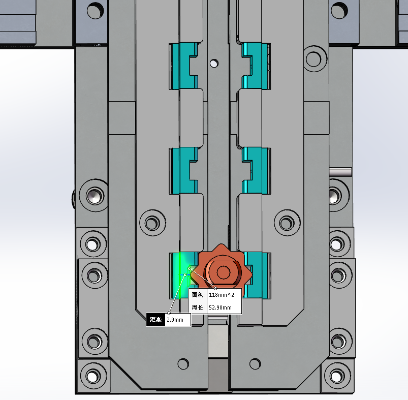

各位前辈,为了防止夹伤工件,可以对夹具做什么处理比较好呢?红色的是工件,蓝色的是夹具。工件材料SUJ2,硬度比较高;夹具材料S45C,最薄处2.9mm,工件表面有油,夹具有耐油的要求。

夹伤还是碰伤啊?为什么一定要用s45c的
发表于 2019-5-29 12:32:17 | 显示全部楼层
在钳口装夹位置垫铜皮,保护被夹工件。
发表于 2019-5-29 13:16:21 | 显示全部楼层
工装与工件接触面包橡胶或铜、铝一类较软材料
发表于 2019-5-29 13:27:47 | 显示全部楼层
如果夹紧力很高,可以考虑45钢调质,硬度跟产品拉开距离。(suj2热处理以后可以达到HRC50~60, 45钢调质只有HRC30左右)。同时接触面抛光,倒圆角
如果夹紧力很小,并且对耐磨性要求低,可以考虑换塑料,PEEK,POM之类的
说的有道理,还可以增大夹具和工件的接触面积。  发表于 2019-6-1 09:39
发表于 2019-5-29 14:22:53 | 显示全部楼层
看看那个塑钢
发表于 2019-5-29 15:09:07 | 显示全部楼层
夹具接触工件的部分可以换成铝的或者铜的都行,或者是电木类,一定不会碰上工件的

发表于 2019-5-29 18:58:59 | 显示全部楼层
装夹位换硬度低的材料就好,铜啊铝啊
