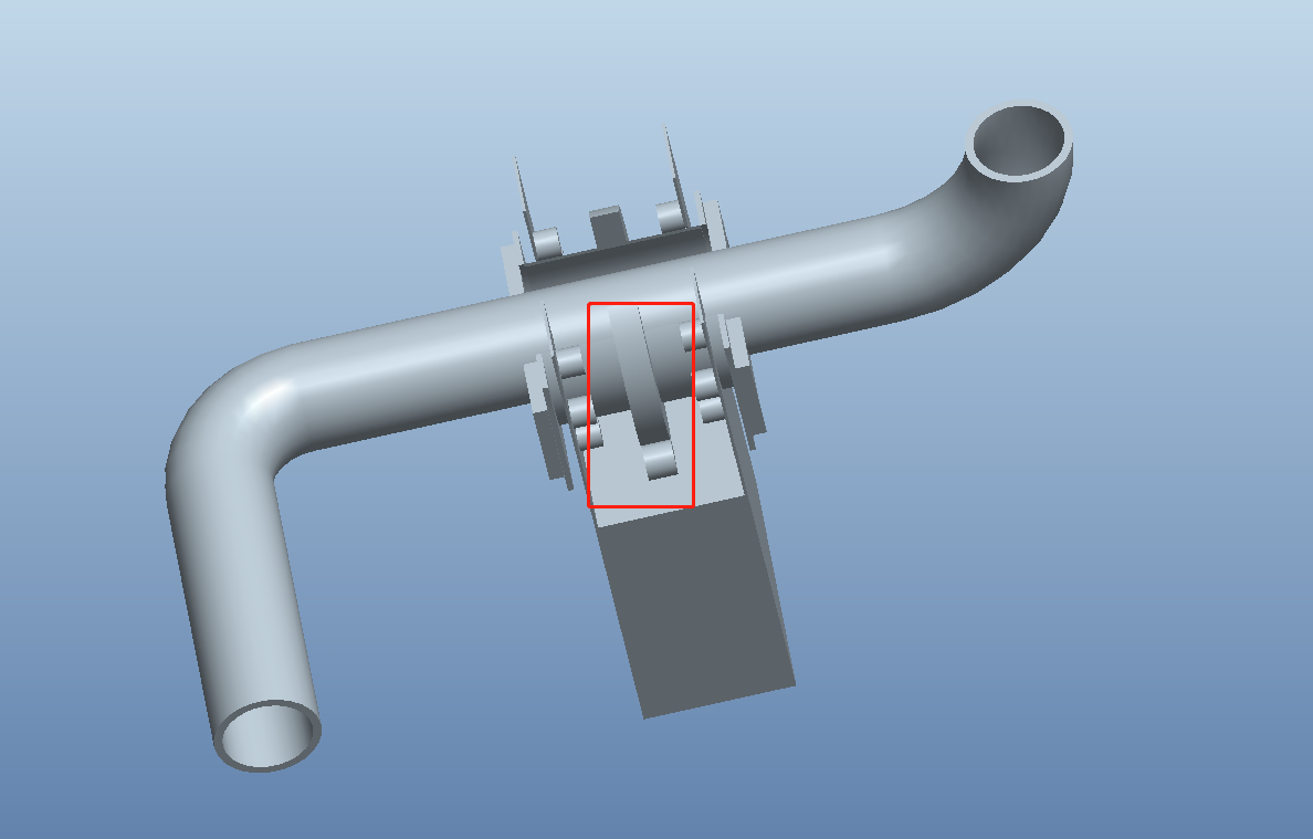

方框内的小齿轮带动整个旋转机构(大齿轮、管、夹具)进行旋转,如何计算小齿轮所受的转矩呀
 楼主| 发表于 2019-5-28 16:29:32 | 显示全部楼层
求大神指教
发表于 2019-5-28 16:44:33 | 显示全部楼层
小轮提供的扭矩等于,旋转件受到的摩擦扭矩和惯量扭矩。说错了这个不相等。先算旋转件受到的摩擦扭矩和惯量扭矩,求出两齿轮的相互作用力,在求小齿轮的扭矩。
 楼主| 发表于 2019-5-28 17:33:14 | 显示全部楼层
能说的再明白点吗大神,给个公式啥的,是不是要考虑这个管的结构问题
 楼主| 发表于 2019-5-28 17:36:33 | 显示全部楼层
左右两端质量不均匀
发表于 2019-5-28 21:35:53 | 显示全部楼层
你加微信模型发给我,我给你算。15268576071
发表于 2019-5-28 21:51:05 | 显示全部楼层
大齿轮带动管子及其上的其他零件都转动吗?先计算下,所有零部件对管子中心轴线的力矩是多大?
