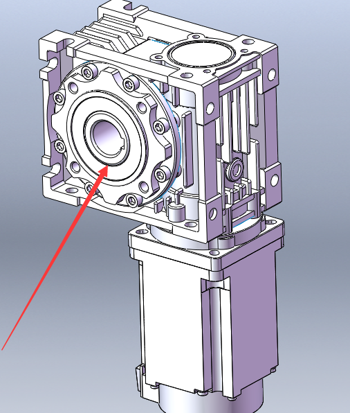

发表于 2019-5-28 08:06:03 | 显示全部楼层 |阅读模式
QQ截图20190528075416.png 空轴减速机与主轴联接,需要加联轴器吗??为什么??谢谢
发表于 2019-5-28 08:32:02 | 显示全部楼层
不需要
发表于 2019-5-28 08:36:28 | 显示全部楼层
不用,直连就可以
发表于 2019-5-28 08:59:56 | 显示全部楼层
不需要,可以直接安装轴
发表于 2019-5-28 09:44:50 | 显示全部楼层
最好加
因为联轴节不光是起链接作用,还有防止轴线对的准的弹性连接,甚至安全作用
如果没有联轴节,那就刚性连接,问题恐怕不少
发表于 2019-5-28 09:49:54 | 显示全部楼层
看跟主轴安装面加工怎么样,精度不高,建议加联轴器
发表于 2019-5-28 10:12:01 | 显示全部楼层
这个主要看轴的固定方式是如何设计的,能保证装配精度就不需要增加。
发表于 2019-5-28 11:25:01 | 显示全部楼层
如果这样需要加联轴器,那感觉做空心轴就没有意义了。
发表于 2019-5-28 12:41:00 | 显示全部楼层
空心轴还加联轴器?你要加联轴器要用实心轴的
发表于 2019-5-28 22:50:02 | 显示全部楼层
不需要联轴器,找个空心轴的减速器,问问他们的技术支持,他们能告诉你,如何连接。
