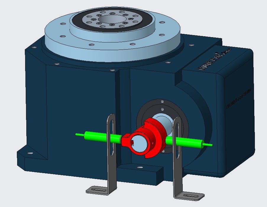

凸轮分割器的动停如何做到精准?
凸轮分割器型号:HB-H-110DT-2-180-2-R-S3-VWPSTU-1
凸轮分割器品牌:宏邦平台桌面型分割器
工位数:2
分割等分:2
驱动角:180
静止角:180
动停比:11
工作台直径:700
工作台重量:30kg
每个工位分度所需时间:6
每个工位停留的时间:60
别人设计了一个红色的凸轮块和感应器来控制电机停动,使分割器实现旋转一个工位后停准
我想问的是这个凸轮块的设计思路是怎样的,每次选的驱动角不同,这个凸轮块的半圆块的预留角度大小部分不同,这个是根据什么去设计的。请大师们指点指点!!!

静止角度大些,转动惯量小些,可以了吧,不需要2个感应。我认为的

 楼主| 发表于 2019-5-27 14:13:27 | 显示全部楼层
对正原点,如果我要去设计这个的红色的凸轮块控制电机,要怎么设计伞形感应部分的大小,是加工留90度、120度、180度,270度,这个角度是根据分割器的驱动角的大小,还是静止角的大小设计成?
发表于 2019-5-27 15:51:40 | 显示全部楼层
如果你找的这个做凸轮分割器的品牌比较靠谱,“停的准”这个需求,完全是靠凸轮来保证的,传感器只做到位确认。在分度盘到位后,留有很大的空行程,足够传感器检测和电机停转。
如果完全依靠传感器来停准,还是换个品牌吧。太不靠谱。

发表于 2019-5-27 20:19:05 | 显示全部楼层
楼主啊。。。
红的地方是输入轴吧?
浅蓝色的地方是输出轴吧?
这俩的转速比你应该知道的吧?
然后,你就应该知道你那两个开关,是该挂在输入轴还是输出轴的吧?
你把红色的圈圈直径放大到超大超大,那是另一码事儿了。
先算算吧,看看挂在哪里,真的差不多就行。这个不需要十分钟的,也不需要高中数学水平的。

发表于 2019-5-28 11:16:37 | 显示全部楼层
我都是用一个感应开关的
