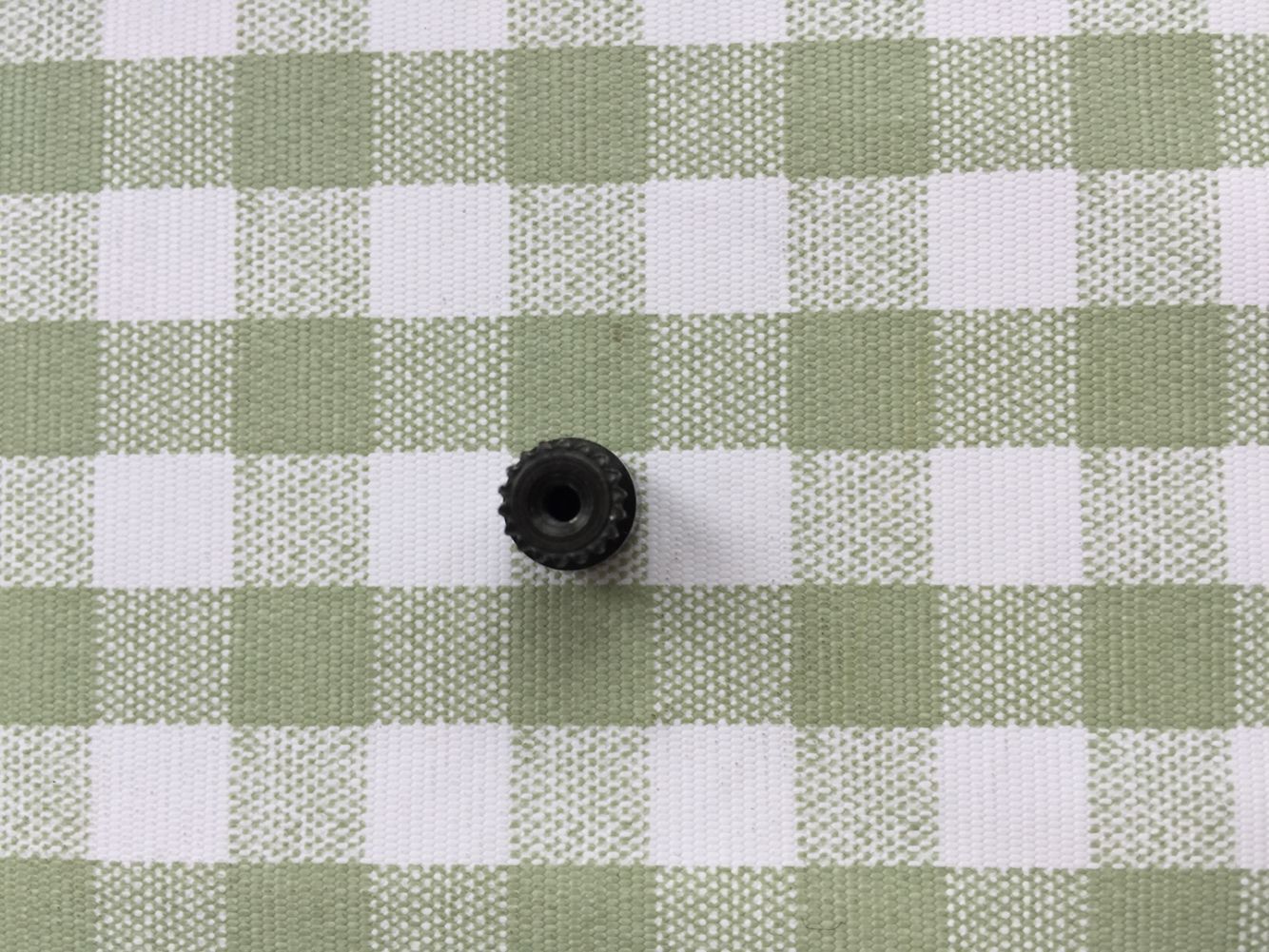

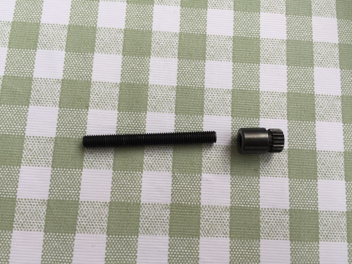

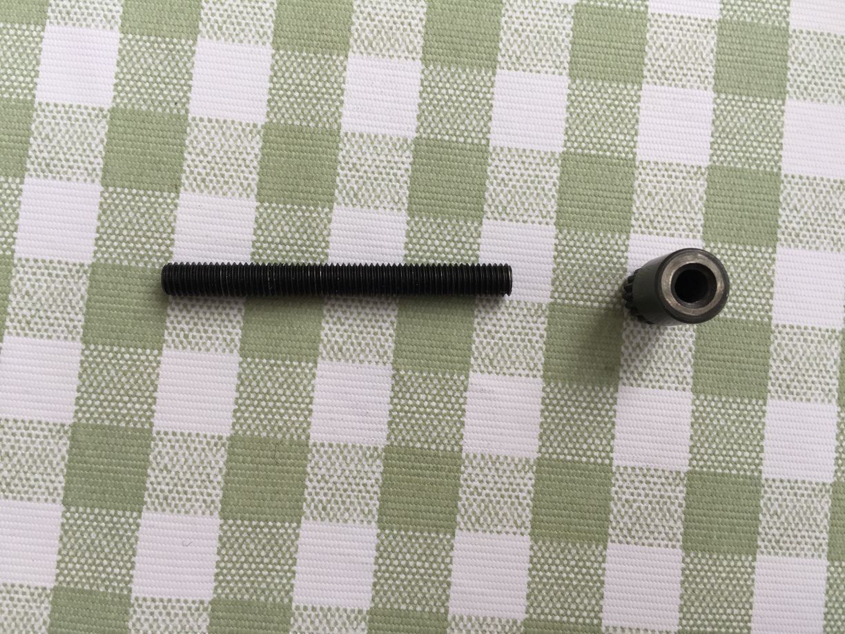

情况: 内螺纹紧固手柄  + 螺栓     。  要求:二者牢固结合,最好融为一体般的牢固。
由于紧固手柄的的螺丝强度无法满足实际需求,实际需要12.9级,和厂家沟通过,只可做到10.9级,且需要一次订购大批量。
目前的想法:购买现成的内螺纹手柄, 12.9级强度的螺栓,切掉螺栓头,然后将二者组装起来,
但是实际操作后,发现不紧固,1,组装后的效果不好 ,不满足要求 ;2,手柄夹紧完成需要后,退出时,螺丝和手柄结合处出现松动 ,螺丝回退
尝试过焊接,但是不美观,且  由于使用强度大,担心应用寿命大大降低  给客户带来不量影响。
请教各位高人出出主意!跪谢!

在多拧个螺母

“尝试过焊接,但是不美观”,什么意思?多大螺纹的螺栓?焊接之后,把焊缝打磨修整光,怎么会不美观?

M5,M6的螺纹

这样会使产品不太好看

钻孔打销??  跑铜??紧固胶??

你不试试螺纹上抹点儿胶?

侧面钻孔,打圆柱销就可以

螺纹锁固胶的承受扭矩计算过,不是很大,用的时间久了可能会失效

为什么只试螺纹胶,502,AB胶你不试试?
