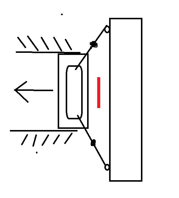

请问一下各位,小弟现在有一个工位需要将输送槽上的盖板打开,然后ccd检查外观。现在想的用一侧打开另一侧用等效杠杆推开另一块盖板。私以为这样比较臃肿,请教大家有类似的对称开合结构吗?

你这画的也太难让人看懂了,就不能文字注释一番?
发表于 2019-5-25 16:50:19 | 显示全部楼层
画图差评。
发表于 2019-5-25 21:33:18 | 显示全部楼层
“现在想的用一侧打开另一侧用等效杠杆推开另一块盖板”,想用哪个打开哪个盖板?在零件上用序号表示,然后再用序号描述你的要求。

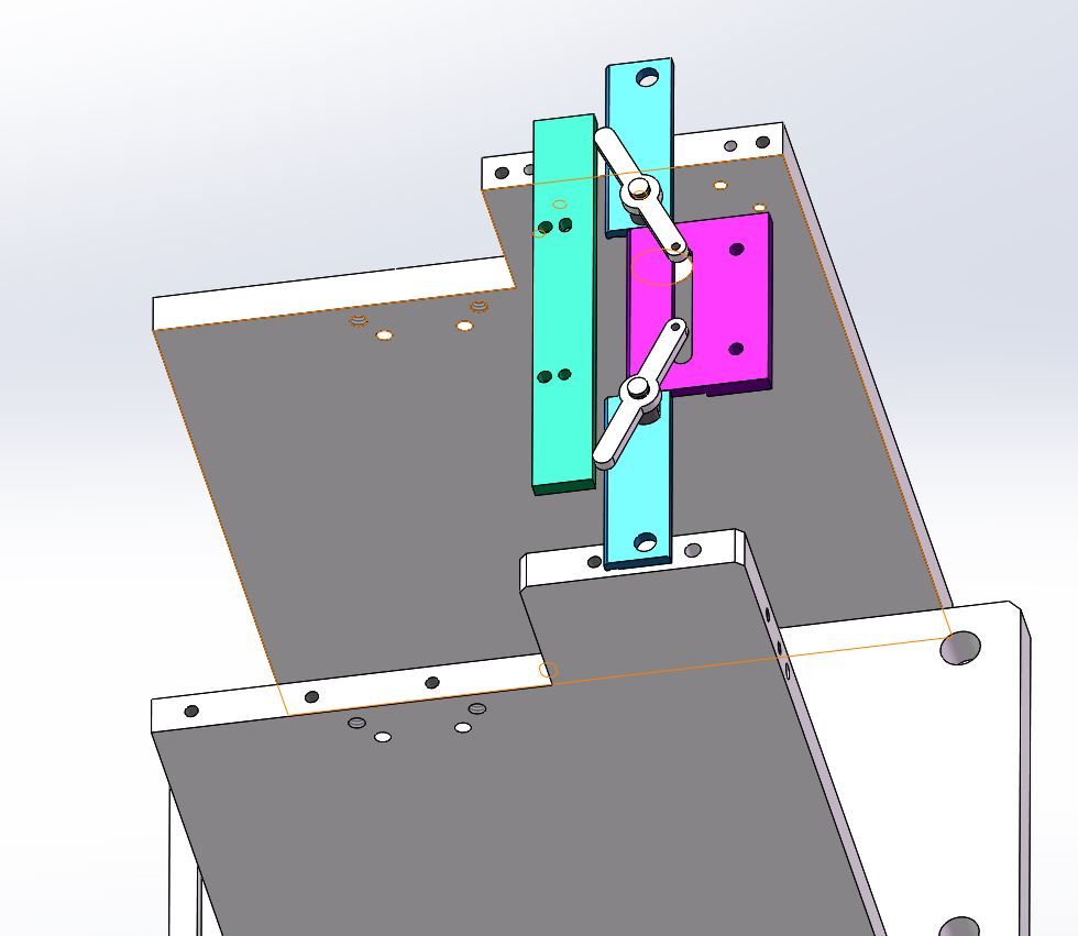

 楼主| 发表于 2019-5-27 11:30:08 | 显示全部楼层
晓昀 发表于 2019-5-25 21:33
“现在想的用一侧打开另一侧用等效杠杆推开另一块盖板”,想用哪个打开哪个盖板?在零件上用序号表示,然后 ...
抱歉草图表达的不够清晰。
我的设想是紫色作为驱动向右平移,然后通过杠杆去推绿色的滑块这样子。
因为这部分工位空间有限,两块白板之间装有凸轮以及伺服电机。
发表于 2019-5-27 13:19:03 | 显示全部楼层
有空间的话价格齿轮就好
 楼主| 发表于 2019-5-27 13:37:18 | 显示全部楼层
红伟92 发表于 2019-5-27 13:19
有空间的话价格齿轮就好
精度要求比较高,产品两毫米比较小
发表于 2019-5-30 10:16:04 | 显示全部楼层
这种设计太平面化了,能实现但很简陋。
可搜索专利:参考汽车商务车按钮双翻盖机构,按下按键两个盖板同步翻起打开,也是连杆,靠弹簧和卡扣锁紧,靠阻尼实现缓慢打开的效果,给人很舒服很自然的感觉。
