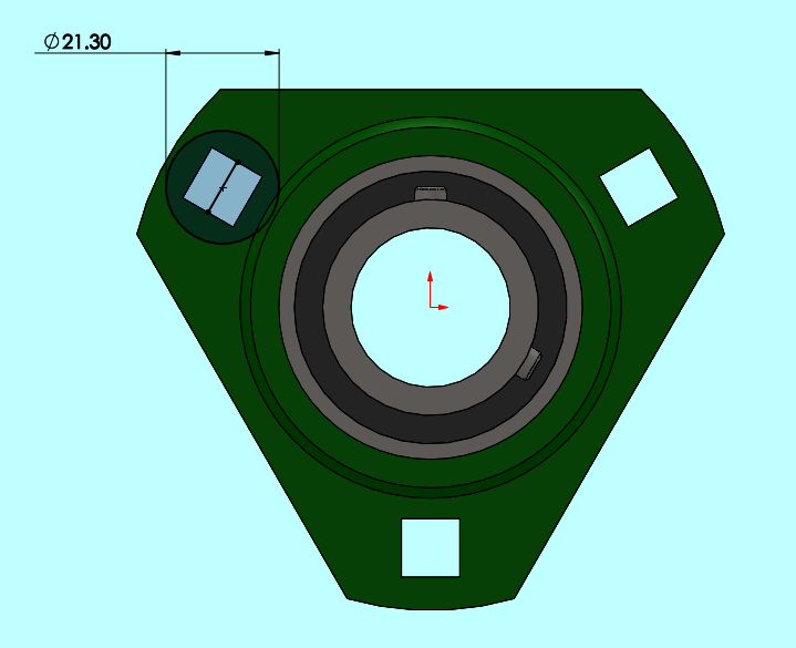

就拿206来举例子,方孔尺寸为11,按道理应该选M10的圆头或者半圆头方颈螺栓,可是螺栓的脑袋最小都是21.3的,于轴承座发生干涉,这个螺栓该用啥?

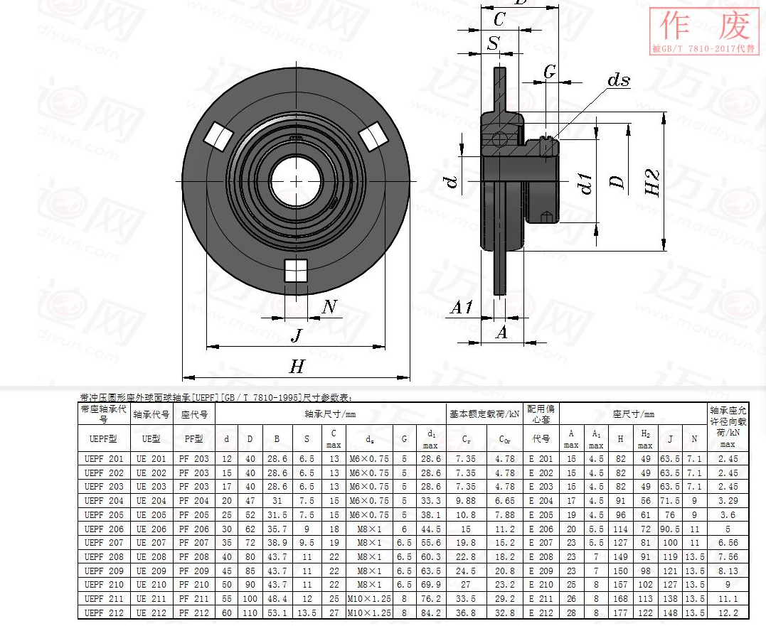

可图中明明写着此标准已作废,被2017版标准替代。
你拿着作废的标准说什么

发表于 2019-5-25 12:39:30 | 显示全部楼层
退一步讲,就按这个标准,也照样不存在什么干涉,按照图中206的规格,座最外径H2是90.5,方孔中心线直径J是72,90.5-72=18.5,18.5/2是什么,是方孔中心到座外壳的距离,是9.25
而M10的方颈螺栓,标准号是GB12-88,方颈对边长是10.4,有装不上的可能,所以应该选用M8,M8的方颈对边长是8.4,头部直径Dk是17,半径是8.5,小于9.25,OK。

既然用M8的螺钉,为什么不把方孔开成符合m8的孔呢?M10的方颈不超过10.5所以是11的方孔

假如真的存在干涉问题,从你图中看如果干涉的不多,可以在车床上车掉干涉的部分。如果批量比较大,这么做工作量也不小。
