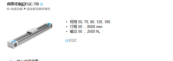

我们以前做过尺寸差不多的   用的4080型材框架 模组是festo的电缸,然后没问题
 楼主| 发表于 2019-5-24 16:36:39 | 显示全部楼层
费斯托的电缸是用于Z轴还是X轴?用于X轴的话有这么长的行程的电缸吗??
发表于 2019-5-24 17:35:10 | 显示全部楼层
x轴啊   我记得设备两米多呢
发表于 2019-5-24 17:42:58 | 显示全部楼层
可以到8.5m呢
