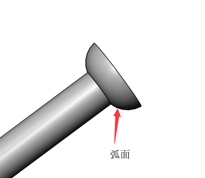

今天客户给了这样的一个螺钉(如图),螺钉帽和安装孔的接触区域为弧面,这种螺帽形式的有标准规格的螺钉吗,有的话,麻烦发个链接或给个名称

这种圆弧面的很少,埋头螺钉是直边的,为什么客户要这样设计呢?对手的孔可不好打成曲面的孔啊!
发表于 2019-5-22 20:07:56 | 显示全部楼层
锥面的倒是有,球面的没见过
发表于 2019-5-22 21:07:08 | 显示全部楼层
汽车轮毂上的螺栓是弧形的,但是上面是六角头的,你这个上面应该是十字槽的。

发表于 2019-5-22 21:15:25 | 显示全部楼层
没道理啊,异型螺钉要订做。

 楼主| 发表于 2019-5-23 11:28:24 | 显示全部楼层
我这个也是内六角的,这个是标准螺钉吗?有没有什么规格表可以查到螺钉帽的具体尺寸?
发表于 2019-5-24 18:40:31 | 显示全部楼层
|siaoma3160发表于 05-23 11:28<br>我这个也是内六角的,这个是标准螺钉吗?有没有什么规格表可以查到螺钉帽的具体尺寸?<br>
汽车上的,非标多
发表于 2019-5-25 16:41:52 | 显示全部楼层
这好像是汽车轮毂上的螺钉?
