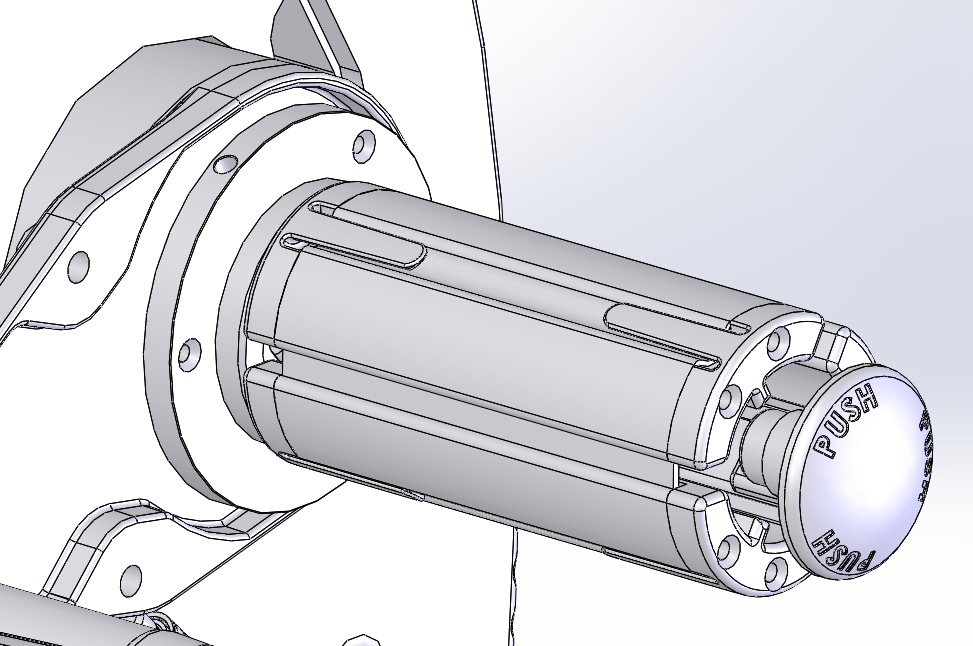

如图,按下轴可收缩,用于实现卷筒的快速装卸。这个是成熟的标准件吗?
发表于 2019-5-22 18:57:42 | 显示全部楼层
应该不是标准件,非标定制的。这么高级的功能还没见识过实物,更多的是手摇扩张涨紧。
发表于 2019-5-22 22:30:08 | 显示全部楼层
标准件也是相对的。
这个零部件是不是标准件要看它在行业内的应用。如果在行业内它配套的设备应用很广,慢慢也就成为一种”标准件”。

是吗,话说这套模型不是很完整,里面的结构具体是啥样的我还没搞明白呢。
发表于 2019-5-23 13:10:24 | 显示全部楼层
这个应该也是气胀轴
发表于 2019-5-23 13:37:29 | 显示全部楼层
lurenyi 发表于 2019-5-23 13:10
这个应该也是气胀轴
赞同。
发表于 2019-5-24 12:42:04 | 显示全部楼层
但充气又是哪里呢,就为了放气弄一个这蘑菇头未免有点过度设计了

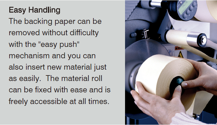

给大家贴一下这个东西的出处,是一家英国贴标机上采用的。感觉很方便想拿过来用,但却不明白里面什么结构,也不知道能不能买到这种标准件。 微信截图_20190525161012.png
发表于 2019-5-25 16:24:47 | 显示全部楼层
gengyuanxp 发表于 2019-5-25 16:12
给大家贴一下这个东西的出处,是一家英国贴标机上采用的。感觉很方便想拿过来用,但却不明白里面什么结构, ...
很不错的机构,应该就是纯机械式,传递的力矩不会太大,适合分切机之类。我们一设备上,气胀轴10几公斤,每次换卷累死人,我要是操作工,哪天心情不好肯定拿榔头两下给锤个稀巴烂,太不人性化了
