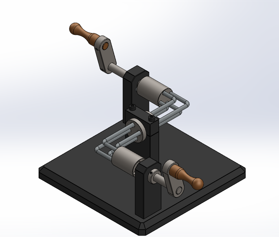

神奇的机械原理,这个直角传动设计的真巧妙,涨见识了。

 楼主| 发表于 2019-5-22 10:38:03 | 显示全部楼层
lzb074 发表于 2019-5-22 10:29
文件解压 程序打不开
需要SW软件打开!
发表于 2019-5-22 11:02:57 | 显示全部楼层
目测是不可能转起来的。
发表于 2019-5-22 11:14:07 | 显示全部楼层
shentu 发表于 2019-5-22 11:02
目测是不可能转起来的。
可以的,那3根管子都没有固定,都是活动的,转的时候进进出出的
发表于 2019-5-22 11:16:10 | 显示全部楼层
目测是不可能转起来的。
用SW做个模型出来,可以转的
发表于 2019-5-22 11:20:17 | 显示全部楼层
猜一下:摇动手柄带动4个连接杆(相当于连杆)转动,连接杆带动中间圆柱转动,同时连接杆在手柄连接处做轴向移动。
