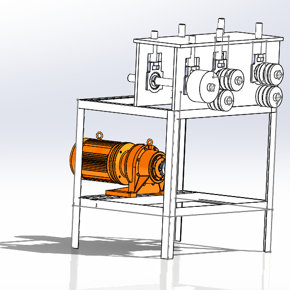

今年36    自学2年软件  想做点小型机械。发现自己学历太浅,画的图也不知道对不对,把图贴上望各位老师指点

发表于 2019-5-21 20:25:05 | 显示全部楼层
我在想,架子会不会翻。
 楼主| 发表于 2019-5-21 20:29:10 | 显示全部楼层
顺子93 发表于 2019-5-21 20:25
我在想,架子会不会翻。
不可能的。          最大12毫米钢筋怎么会翻呢
发表于 2019-5-21 21:02:31 | 显示全部楼层
细节,,,一定要有细节~~~
发表于 2019-5-21 21:34:23 | 显示全部楼层
我在想,架子会不会翻。
架子会不会翻,要看整个架子连同上面的零部件会不会对架子产生一个倾覆的力矩。找个人实地帮你看看或者计算下。
 楼主| 发表于 2019-5-21 21:53:51 | 显示全部楼层
晓昀 发表于 2019-5-21 21:34
架子会不会翻,要看整个架子连同上面的零部件会不会对架子产生一个倾覆的力矩。找个人实地帮你看看或者计 ...
谢谢指点,等不忙了,我做出实物在验证
 楼主| 发表于 2019-5-21 21:55:38 | 显示全部楼层
我想说我就是一个开加工小门市的焊工,身边没有这方面的朋友帮我验证,,只有我做出实物了,自己验证
 楼主| 发表于 2019-5-21 21:57:18 | 显示全部楼层
东北制造 发表于 2019-5-21 21:02
细节,,,一定要有细节~~~
什么细节?
发表于 2019-5-21 21:58:07 | 显示全部楼层
这个不难,自己动手就可以做。
 楼主| 发表于 2019-5-21 22:03:42 | 显示全部楼层
晓昀 发表于 2019-5-21 21:58
这个不难,自己动手就可以做。
对,难是不难。就是不知道为什么这么做。         最大弯曲多大的钢筋也不知道
