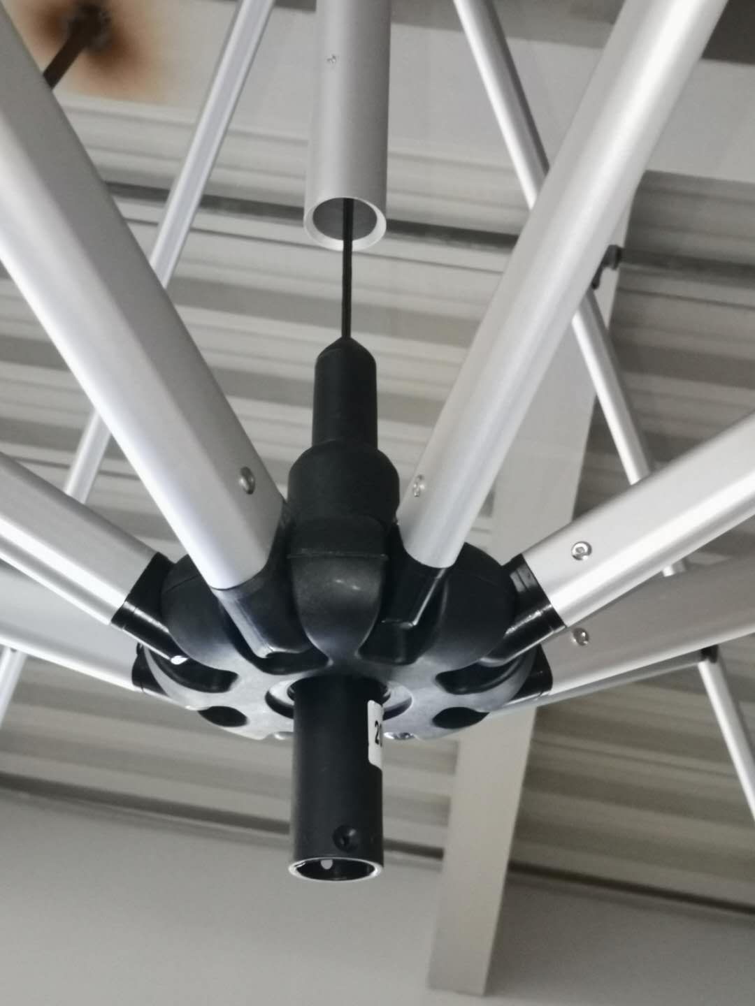

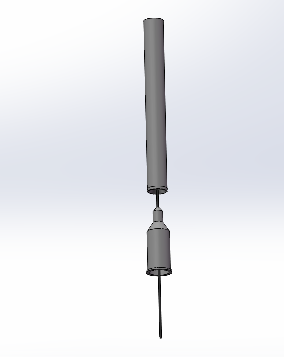

可适当改动结构,管子直径在40mm,不是很粗,试过镶强磁,是一种办法,还有其他的吗,需要结构简单,耐用,小白第一次发帖,求助

按压圆珠笔你用过吗?

所罗门_x 发表于 2019-5-21 08:58
按压圆珠笔你用过吗?
这个可行。。

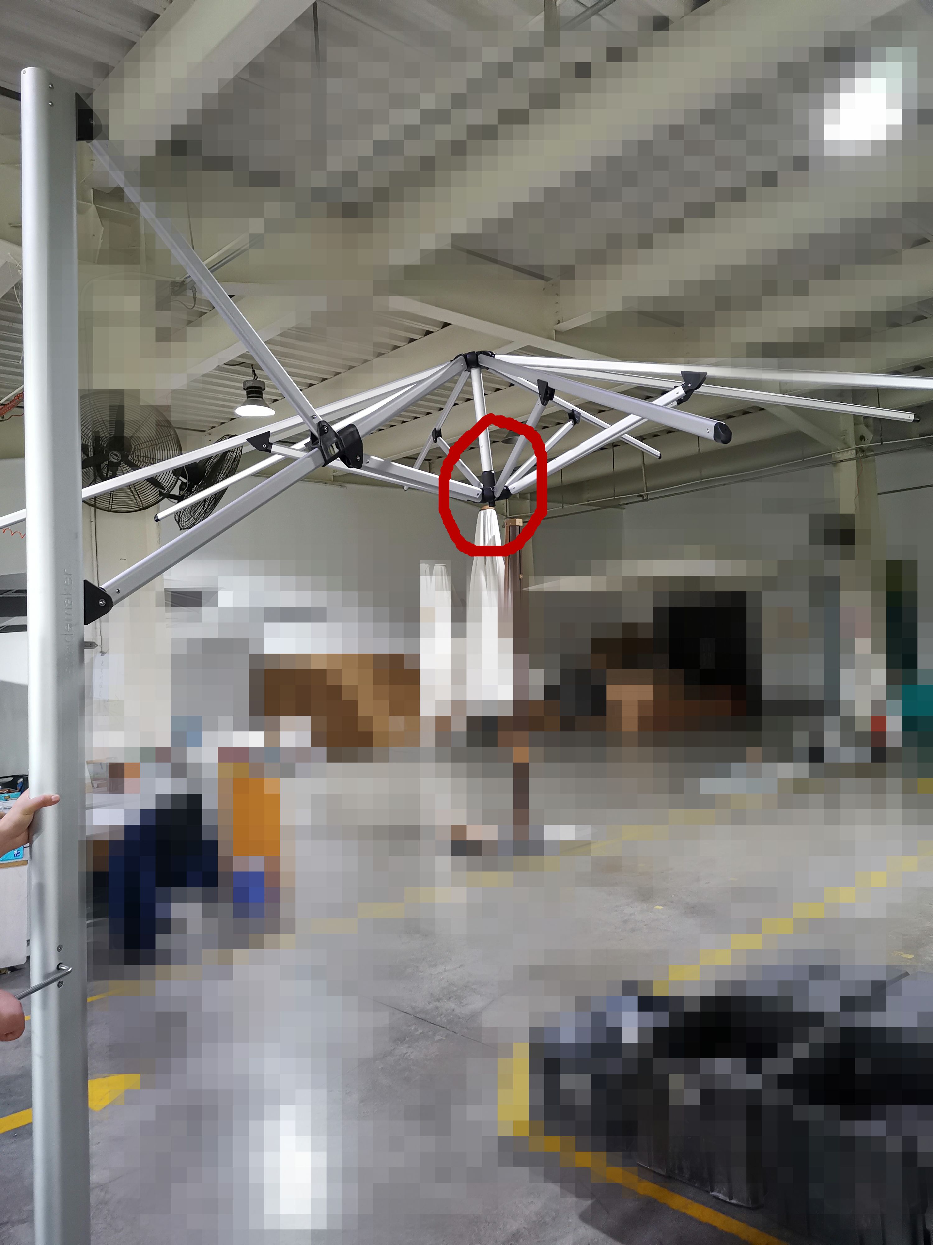

本体是一支伞,由右侧立柱里的摇把轴收紧伞绳,伞骨就张开了,现需要将红圈处做个机构让下巢能够和上面那个管子自动锁紧,然后还能自动松脱,拉力大致在20KG左右管子直径只有40mm,比较小的

连到一起?哪个是主动件?
上面的管子是不动的,伞绳收紧带动下巢上升

锁到多紧?拉力多大?主动件?被动件?
大致需要20KG的力。拉力纯粹靠手动摇伞绳的,上节管子不动,收紧伞绳带动下面黑色的伞巢上升的
