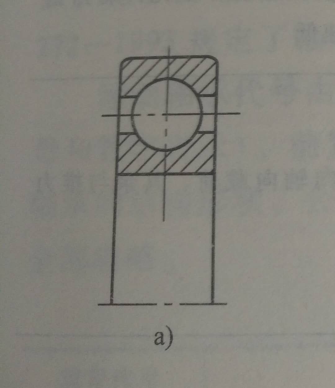

a、径向接触轴承,如下图a所示,α=0°,主要承受径向载荷。

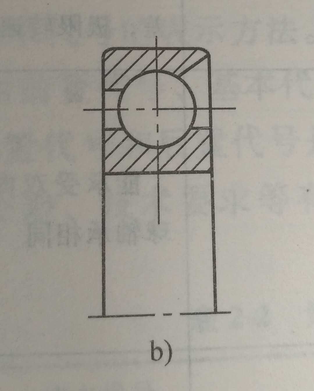

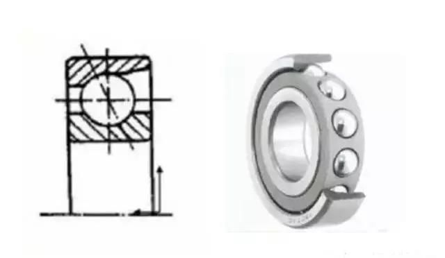

b、向心角接触轴承,如图b所示,0°≤α≤45°,可承受径向载荷和轴向载荷的联合作用,但是,一般以承受径向载荷为主。

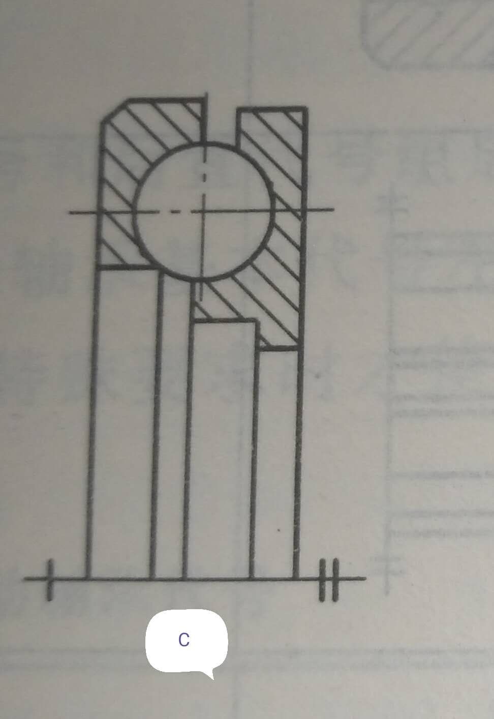

c、推力角接触球轴承,如下图c所示,0°≤α≤90°,主要用于承受轴向载荷,也可同时承受较小的径向载荷。

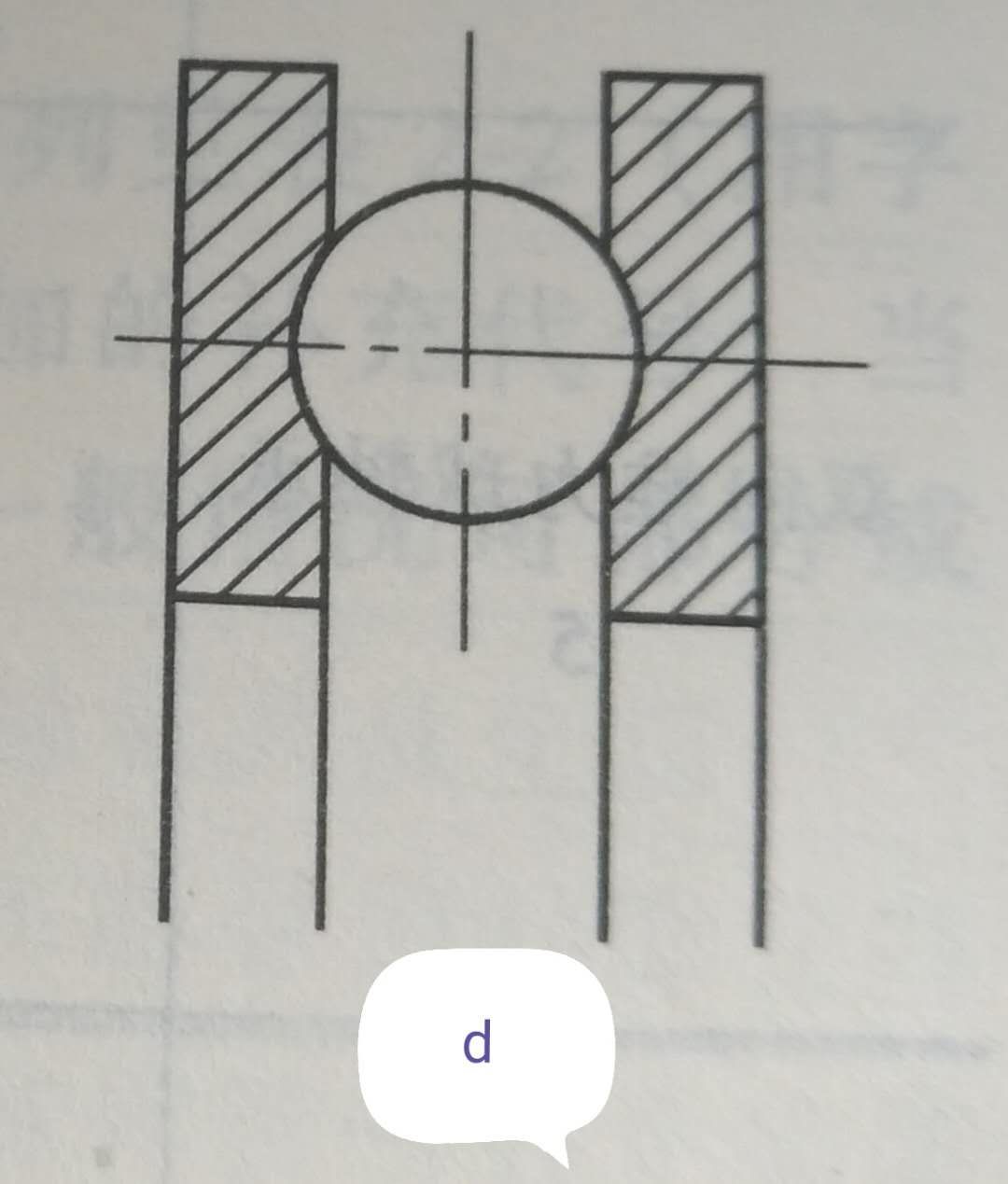

d、轴向推力轴承,如下图d所示,α=90°,只能承受轴向载荷。

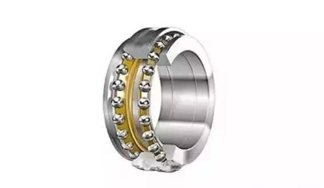

一、角接触球轴承
套圈与球之间有接触角,标准的接触角为15°、30°和40°,接触角越大轴向负荷能力也越大,接触角越小则越有利于高速旋转,单列轴承可承受径向负荷与单向轴向负荷。结构上为背面组合的两个单列角接触球轴承共用内圈与外圈,可承受径向负荷与双向轴向负荷。
应用场合:
单列:机床主轴、高频马达、燃汽轮机、离心分离机、小型汽车前轮、差速器小齿轮轴。
双列:油泵、罗茨鼓风机、空气压缩机、各类变速器、燃料喷射泵、印刷机械。

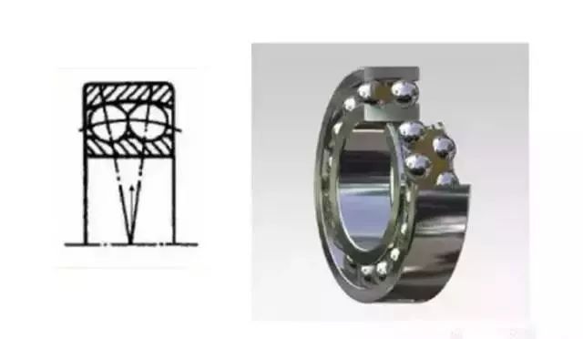

二、调心球轴承
双排钢珠,外圈滚道为内球面型,因此可自动调整因轴或外壳的挠曲或不同心引起的轴心不正,圆锥孔轴承通过使用紧固件可方便地安装在轴上,主要承受径向载荷。
应用场合木工机械、纺织机械传动轴、立式带座调心轴承。

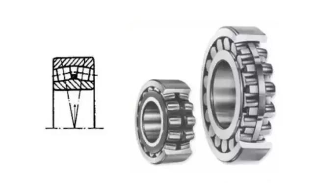

三、调心滚子轴承
该类轴承在球面滚道外圈与双滚道内圈之间装有球面滚子,按内部结构的不同,分为R、RH、RHA和SR四种型式,由于外圈滚道的圆弧中心与轴承中心一致,具有调心性能,因此可自动调整因轴或外壳的挠曲或不同心引起的轴心不正,可承受径向负荷与双向轴向负荷。
应用场合造纸机械、减速装置、铁路车辆车轴、轧钢机齿轮箱座、轧钢机辊道子、破碎机、振动筛、印刷机械、木工机械、各类产业用减速机、立式带座调心轴承。

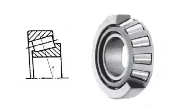

五、圆锥滚子轴承
该类轴承装有圆台形滚子,滚子由内圈大挡边引导,设计上使得内圈滚道面、外圈滚道面以及滚子滚动面的各圆锥面的顶点相交于轴承中心线上的一点。单列轴承可承受径向负荷与单向轴向负荷,双列轴承可承受径向负荷与双向轴向负荷,适用于承受重负荷与冲击负荷。
应用场合汽车:前轮、后轮、变速器、差速器小齿轮轴。机床主轴、建筑机械、大型农业机械、铁路车辆齿轮减速装置、轧钢机辊颈及减速装置。

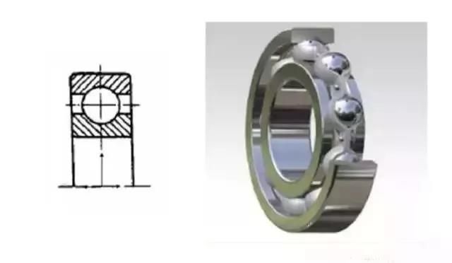

六、深沟球轴承
在结构上深沟球轴承的每个套圈均具有横截面大约为球的赤道圆周长的三分之一的连续沟型滚道。深沟球轴承主要用于承受径向载荷,也可承受一定的轴向载荷。
当轴承的径向游隙增大时,具有角接触球轴承的性质,可承受两个方向交变的轴向载荷。与尺寸相同的其它类型轴承相比,该类轴承摩擦系数小,极限转速高,精度高,是用户选型时首选的轴承类型。
应用场合汽车、拖拉机、机床、电机、水泵、农业机械、纺织机械等。

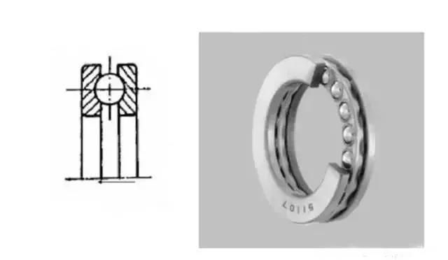

七、推力球轴承
由带滚道的垫圈形滚道圈与球和保持架组件构成,与轴配合的滚道圈称做轴圈,与外壳配合的滚道圈称做座圈。双向轴承则将中圈秘轴配合,单向轴承可承受单向轴向负荷,双向轴承可承受双向轴向负荷(二者均不能承受径向负荷)。
应用场合汽车转向销、机床主轴。

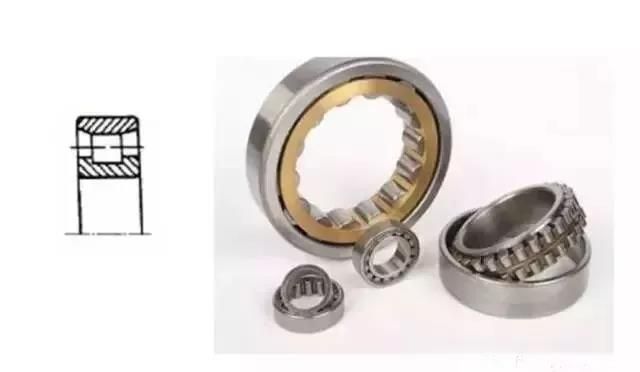

九、圆柱滚子轴承
圆柱滚子轴承的滚子通常由一个轴承套圈的两个挡边引导,保持架滚子和引导套圈组成一组合件,可与另一个轴承套圈分离,属于可分离轴承。
此种轴承安装,拆卸比较方便,尤其是当要求内、外圈与轴、壳体都是过盈配合时更显示优点。此类轴承一般只用于承受径向载荷,只有内外圈均带挡边的单列轴承可承受较小的定常轴向载荷或较大的间歇轴向载荷。
应用场合大型电机、机床主轴、车轴轴箱、柴油机曲轴、汽车、托牢记的变箱等。

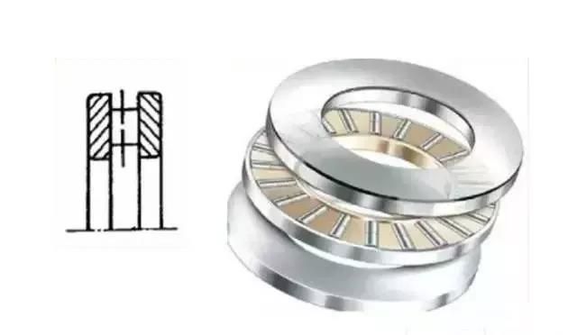

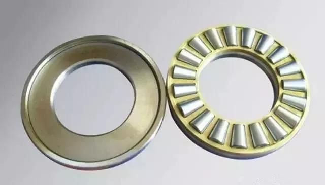

十一、推力圆柱滚子轴承
由垫圈形滚道圈(轴圈、座圈)与圆柱滚子和保持架组件构成。圆柱滚子采用凸面加工,因此滚子与滚道面之间的压力分布均匀,可承受单向轴向负荷,轴向负荷能力大,轴向刚性也强。
应用场合石油钻机、制铁制钢机械。

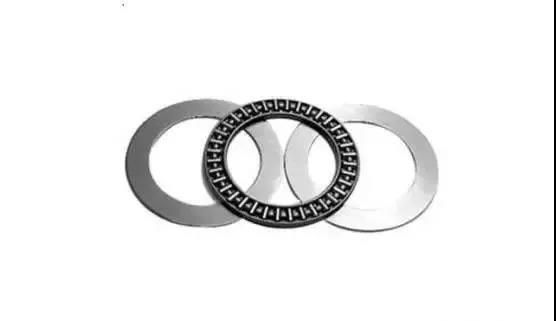

十二、推力滚针轴承
分离型轴承由滚道圈与滚针和保持架组件构成,可与冲压加工的薄型滚道圈或切制加工的厚型滚道圈任意组合。非分离型轴承是由经精密冲压加工的滚道圈与滚针和保持架组件构成的整体型轴承,可承受单向轴向负荷,该类轴承占用空间小,有利于机械的紧凑设计,大多仅采用滚针和保持架组件,而把轴及外壳的安装面作为滚道面使用。
应用场合汽车、耕耘机、机床等的变速装置。

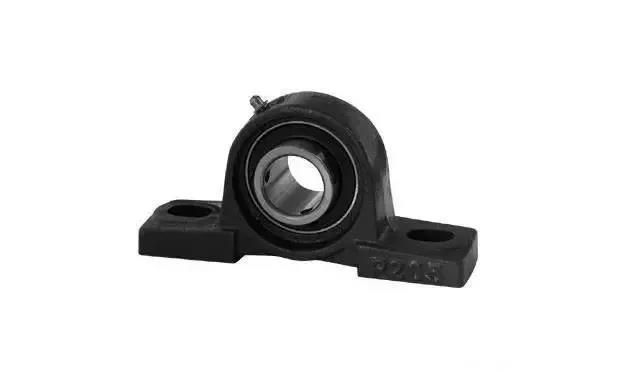

十四、带座外球面球轴承
带座外球面球轴承由两面带密封的外球面球轴承和铸造的(或钢板冲压的)轴承座组成。外球面球轴承的内部结构与深沟球轴承相同,但此种轴承的内圈宽于外圈,外圈具有截球形外表面,与轴承座的凹球面相配能自动调心。
应用场合采矿、冶金、农业、化工、纺织、印染.输送机械等。
