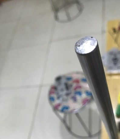

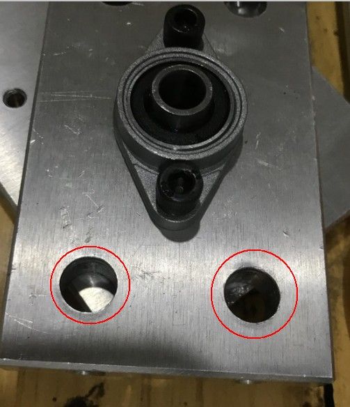

图二的轴是10mm公差0-负4丝,请问我图一的孔开多大?公差选多少?我怎么和加工的人表达?紧点,用手锤能砸进去即可。谢谢,新手见谅

这种还是要做成过渡配合。能压进去就行。如果砸进去直线轴承衬套内径会稍稍变小。导致配合不是很顺。

你这情况我的话孔会给H7.
发表于 2019-5-18 10:03:25 | 显示全部楼层
需要手锤砸进去,就需要小过盈(0.01-0.03mm)配合了

+0.015/0

h7g6

孔负0到0.02绞刀加工就可以,加上轴的最大有0.06的间隙,可以放进了。
