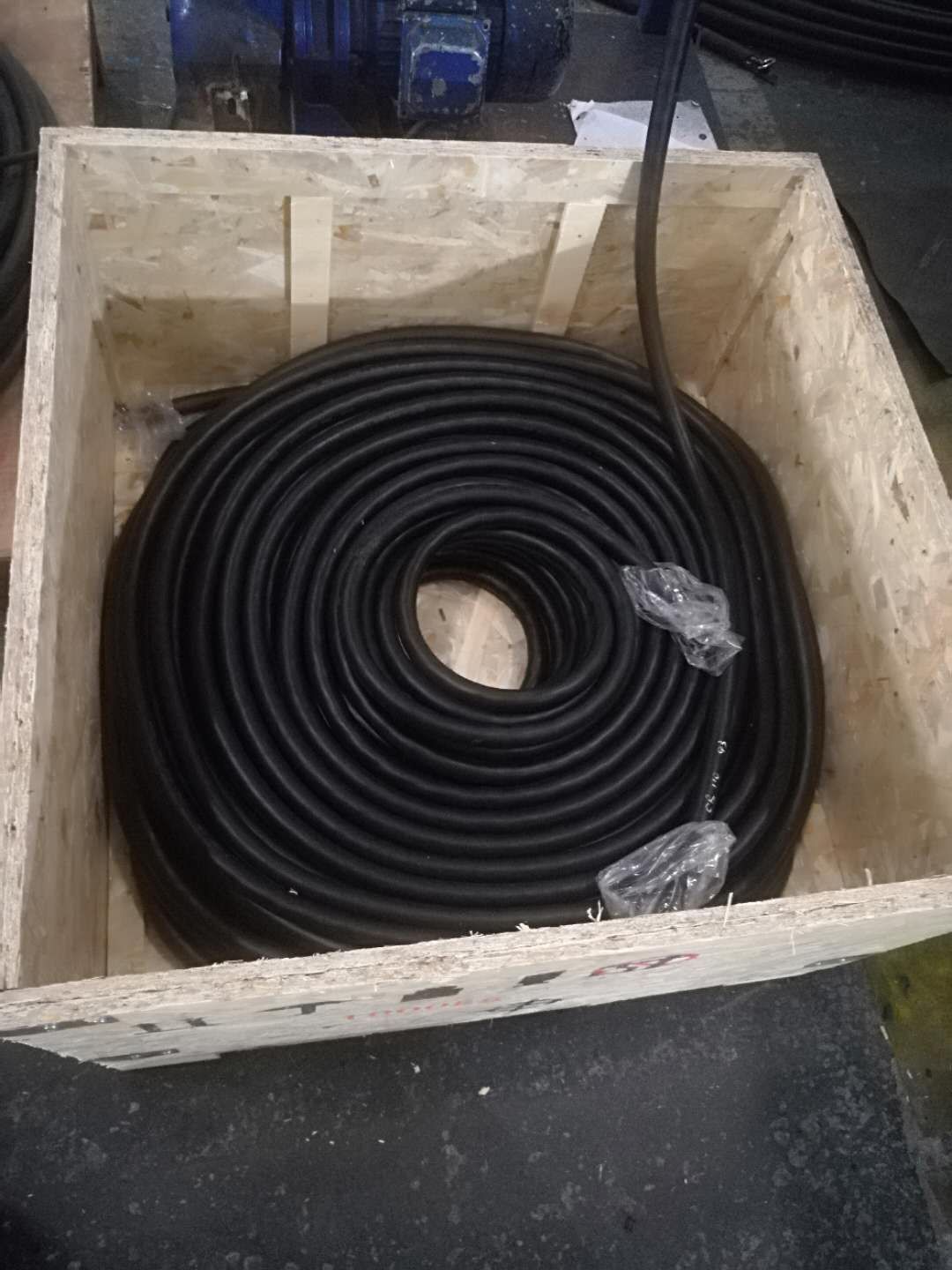

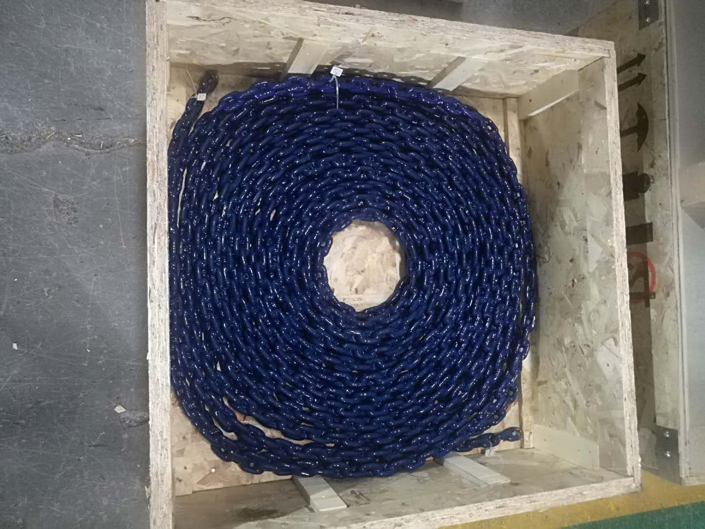

有没有自动设备将电缆送进箱里,如下图中一样,现在是人工搞的。
 楼主| 发表于 2019-5-17 16:26:01 | 显示全部楼层
箱子内尺寸820*820mm,产品直径12mm~50mm,包装2~5层,内圈280mm左右。

发表于 2019-5-17 16:53:19 | 显示全部楼层
先盘电缆,后做箱
这个是方案之一,最好是机械来盘  发表于 2019-5-17 16:55
发表于 2019-5-17 16:57:59 | 显示全部楼层
能不能跟采购谈,要外周3面封的箱子,其中一面可以打开的。然后做个工装就可以实现你的要求。装好内容物,再封第四面和盖子。
我们方案是要求箱子做罩式的,这样就省些封箱子时间。比原来封盖子不会增加太多时间。  发表于 2019-5-17 17:04
发表于 2019-5-17 17:02:58 | 显示全部楼层
盘卷机构很多呀,只是一般不跟装箱集成,想集成可不可以考虑一个廉价模子随箱子一起发走?
发表于 2019-5-17 17:51:21 | 显示全部楼层
直接把线绕上电缆轴,,,然后装箱。
发表于 2019-5-17 21:40:18 | 显示全部楼层
这个应该有机器直接装箱
发表于 2019-5-17 22:10:39 | 显示全部楼层
东北制造 发表于 2019-5-17 17:51
直接把线绕上电缆轴,,,然后装箱。
要想电缆整齐装箱,就得这么干。
发表于 2019-5-18 10:09:32 | 显示全部楼层
不知道楼主设计理念是什么,想节省什么。个人觉得线盘好了工位上直接打捆,哪怕人手工扔进箱或者各种机器,机器手扔进去,也是蛮好的
