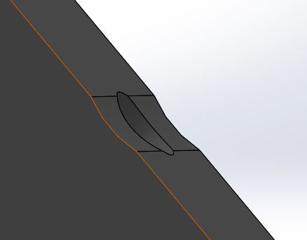

请教,在螺纹孔端面做切除的目的,如图示
发表于 2019-5-14 15:25:36 | 显示全部楼层 |阅读模式
RT

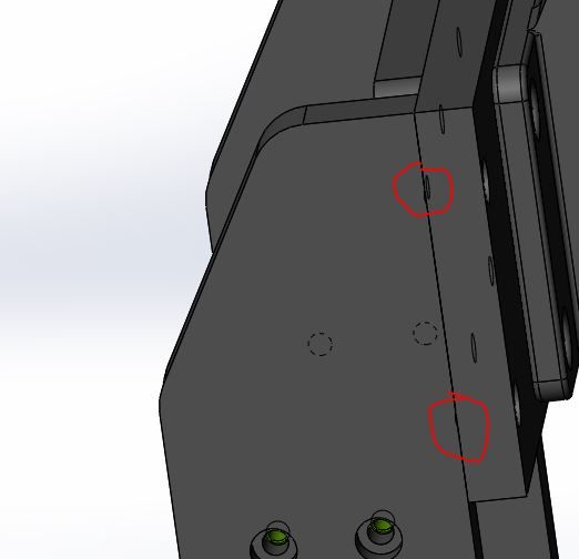

要看他的关联性才好判断。就一个特征。都没有其他零件的配合关系。这不是需要别人脑补吗?
 楼主| 发表于 2019-5-14 16:02:01 | 显示全部楼层
好的,补充一下,就是跟另一块板通过螺钉锁在一起
发表于 2019-5-14 16:06:24 | 显示全部楼层
啥套路,是为了能拧紧吧
发表于 2019-5-14 16:53:43 | 显示全部楼层
拆卸
发表于 2019-5-14 17:00:27 | 显示全部楼层
防止装配太紧?这结构没必要吧,不存在真空问题塞
发表于 2019-5-14 17:26:46 | 显示全部楼层
这种配合件我拆开做过测量,螺纹的周围会因为螺杆的拉力有微量的凸起变形。个人猜测:做切除就可以预防以后凸起变形带来精度影响。
发表于 2019-5-14 18:39:15 | 显示全部楼层
为了两连接面能紧密贴合吧
发表于 2019-5-14 18:52:49 | 显示全部楼层
感觉完全没必要
发表于 2019-5-14 19:21:18 | 显示全部楼层
金属件完全没必要!!!
