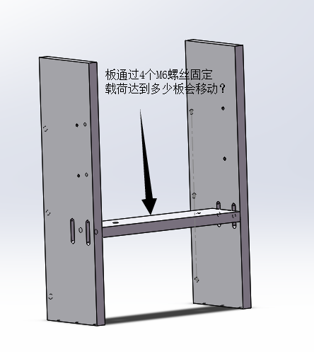

如图产品放置在中间横板上,横板通过4个螺丝固定(横板需调节上下高度,故使用腰型孔调节),求大神指点中间横板能最大承受多大载荷,有没有调节好高度后定位的结构以增大承受载荷的能力
 楼主| 发表于 2019-5-14 11:56:25 | 显示全部楼层
最好能随时调节高度,再随时固定住
发表于 2019-5-14 21:55:54 | 显示全部楼层
腰孔竖向开,承重也是垂直方向,这样锁不住的,很容易松动!
发表于 2019-5-14 22:43:33 | 显示全部楼层
让4个M6的螺栓去承重,你按剪切力计算下看看最大能承受多大的力?这种结构不好。
发表于 2019-5-15 08:01:22 | 显示全部楼层
这是靠摩擦力平衡重力, μ×Fn
发表于 2019-5-15 08:09:16 | 显示全部楼层
底面顶丝调节+侧面螺栓拧紧
