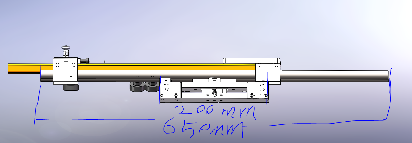

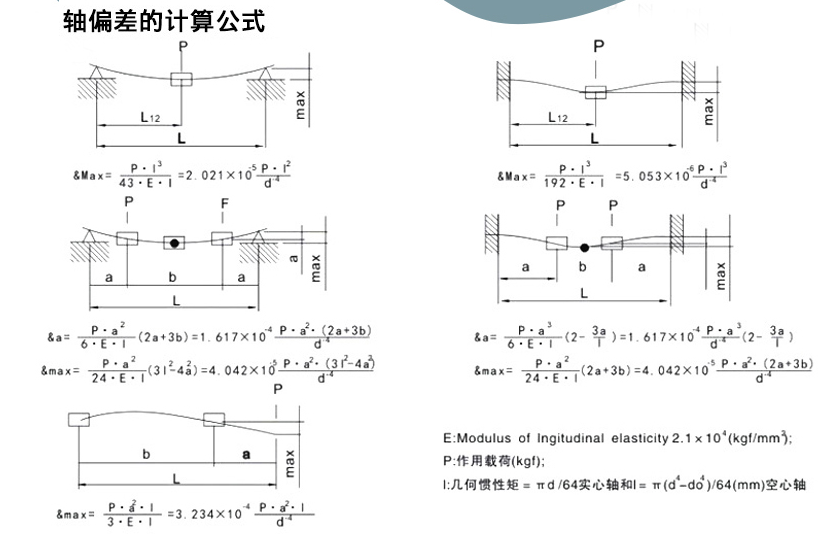

做了给小夹具,精度要求不高,我想问下关于光轴轴偏差的问题。我网上查了下轴偏差,看到的都是两端固定的。因为使用环境,我做的这个是中间托起两端悬空的,托起部分200MM,轴长650MM。这样怎么计算轴偏差啊。还有我用的是16MM镀铬棒硬轴,负载10KG这样,需要换成空心的轴吗? 尺寸.PNG
