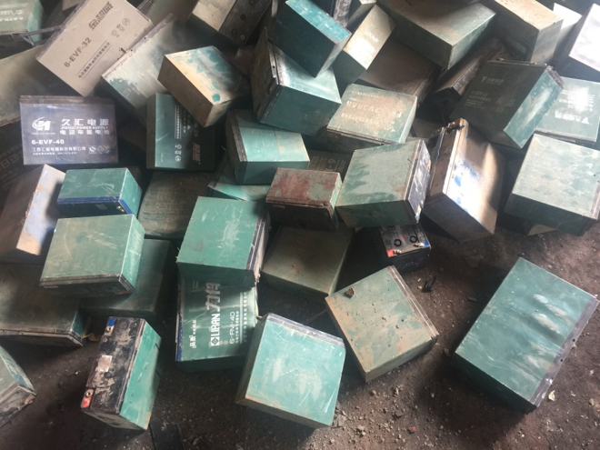

要求把散乱的废旧蓄电池等距的排列在传送带上,电池大小不一,关键是怎么实现电池的分散,用铲子上料,一铲子有300个左右

要求太笼统了,电池的朝向有没有要求?等距的精度是多少?成本要控制在多少以内?

电池朝向要求一致的,这个是后面一步调整内容,等距精度不高,电池大小本来不一样,起始位置误差在10mm内都行,成本不超过直接3D识别,然后机械手调整方向,上料就行,机械手方案问的厂家30w

识别,夹持,不一致外形等距放置都很难。还要考虑整体布料时的磕碰污染问题。行业内有没有成型案例。想花多少钱解决,预期参数有没有?
