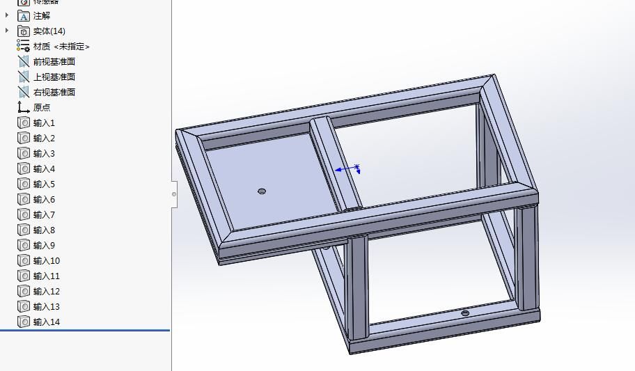

这个能分解成各个零件吗
这个能分解成各个零件吗
这种能分解几个零件吗
 楼主| 发表于 2019-5-11 22:16:13 | 显示全部楼层
直接转换成装配体的
发表于 2019-5-11 22:27:17 | 显示全部楼层
ug中好像可以通过x_t格式来实现。sw中不知道了
发表于 2019-5-11 22:50:00 | 显示全部楼层
好像分解不了。
发表于 2019-5-11 23:33:05 | 显示全部楼层
只要零件是由多实体组成的,就可以转换,方法如下:
菜单---插入----特征----保存实体
就可以将多个实体分别保存为零件,同时当前零件保存为装配体
发表于 2019-5-13 14:47:55 | 显示全部楼层
焊接零件不建议用零散件,用一个部件出图才方便。
发表于 2019-5-13 15:02:00 | 显示全部楼层
学习 学习
发表于 2019-5-13 15:27:25 | 显示全部楼层
这个应该是其他三维软件转的然后用SW打开会出现这种情况,一般里面的每一个“输入”都是一个零件,可以把其他输入删除然后另存,如果整体是型材焊接件的话,就像6#说的,整体出一个焊接图比较方便

 楼主| 发表于 2019-5-13 23:41:09 | 显示全部楼层
谢谢大神
