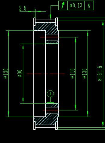

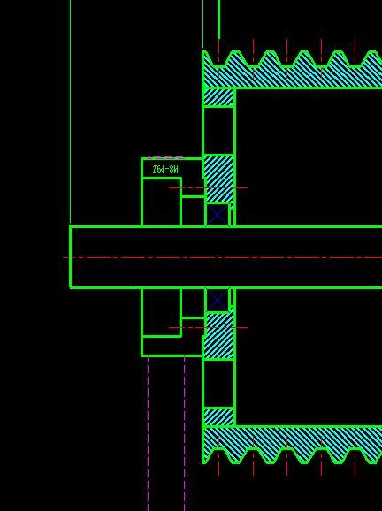

现有一卷筒想做成呗同步轮带动转动,图上最左侧是一同步轮,想用螺钉固定在卷筒端盖,端盖再焊接在卷筒上此方法是否可行,请各位前辈指教,同步轮图纸如图二
卷筒直径338,长800,同步轮紧定螺钉用6-M10紧定,请问是否有问题
补充内容 (2019-5-13 09:04):
因为轴是不转的,只有套筒端盖和同步轮转,不知道这种情况能不能用涨紧套,所以暂时想出了这个办法

 楼主| 发表于 2019-5-10 10:02:40 | 显示全部楼层

同步轮用涨紧套安装在轴上不行吗?
想要做成轴不转卷筒转,我在卷筒端盖里边放了一个轴承

 楼主| 发表于 2019-5-10 10:04:15 | 显示全部楼层
裔然 发表于 2019-5-10 09:58
同步轮用涨紧套安装在轴上不行吗?
换同步轮只要把6个紧定螺丝拆下就行了呀,
发表于 2019-5-10 10:04:42 | 显示全部楼层
强度没问题的话 这么做ok的

发表于 2019-5-10 18:42:19 | 显示全部楼层
如果传递的力不大的话完全可以啊,
发表于 2019-5-11 10:18:18 | 显示全部楼层
应该在加两个定位销,减少加减速、正反转惯性对螺丝的冲击,不然螺丝容易松动。
