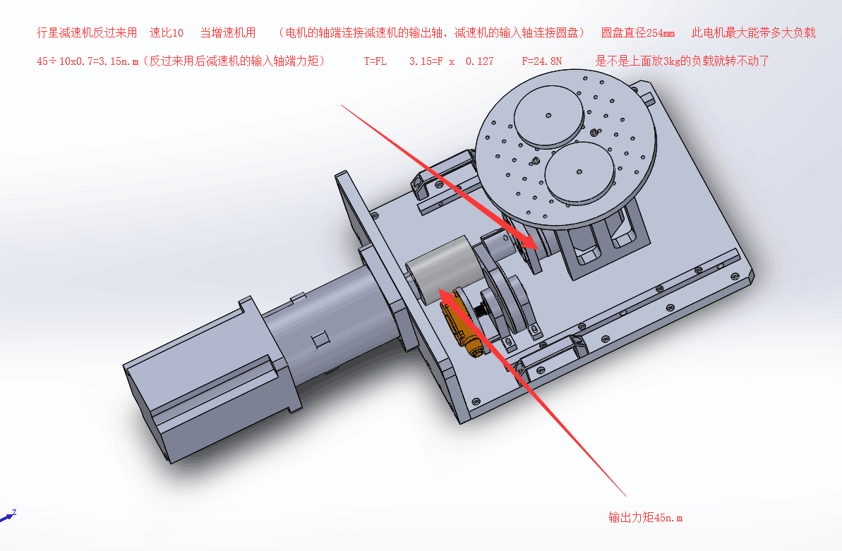

发表于 2019-5-10 08:57:41 | 显示全部楼层 |阅读模式
问题详情麻烦看下图片  谢谢
发表于 2019-5-10 09:01:23 | 显示全部楼层
由于效率的原因,减速器不能当增速器用
出现自锁后,没有负载也转不动

发表于 2019-5-10 09:05:10 | 显示全部楼层
有增速器的,没必要特地用减速器反用吧
发表于 2019-5-10 09:16:56 | 显示全部楼层
qwer1213 发表于 2019-5-10 09:04
减速机不带自锁功能
不是带自锁功能,而是因为效率,使得反向转不动
你可以用手去盘车,看看能不能转动。盘输出轴
厂家的话,都要打个问号
 楼主| 发表于 2019-5-10 09:23:56 | 显示全部楼层

发表于 2019-5-10 11:07:29 | 显示全部楼层
qwer1213 发表于 2019-5-10 09:23
实际是可以转动的   那上面最大能放多大负载
是行星减速机?
假如确实能转动,是假如,那么带动的负载和强度有关。查一下行星减速机的计算。这时要反过来计算,就是从输出轴到输入轴。输出变输入,输入变输出
是什么形式的行星减速器?你确定看到了?还是仅仅是厂家同你说的?是真的行星减速器还是同轴减速器
速比多大?

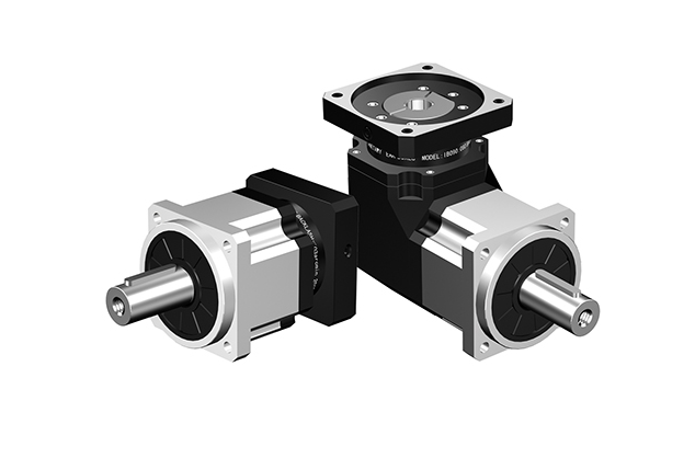

 楼主| 发表于 2019-5-10 11:27:30 | 显示全部楼层
zmztx 发表于 2019-5-10 11:07
是行星减速机?
假如确实能转动,是假如,那么带动的负载和强度有关。查一下行星减速机的计算。这时要反 ...
这种
