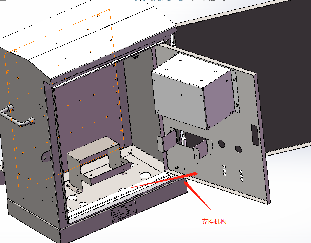

发表于 2019-5-9 17:20:34 | 显示全部楼层 |阅读模式
由于内上方装入方盒子 内门重量增加 为防止内门自行关闭 想增加一中支撑的东西  支撑气缸除外  价格太贵

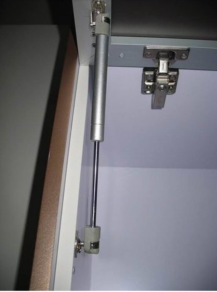

发表于 2019-5-9 17:55:30 | 显示全部楼层
氮气弹簧
发表于 2019-5-9 17:56:34 | 显示全部楼层
氮气弹簧

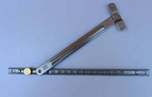

发表于 2019-5-9 22:06:09 | 显示全部楼层
两条扁钢,与门做成四连杆机构,利用死点把门顶住。

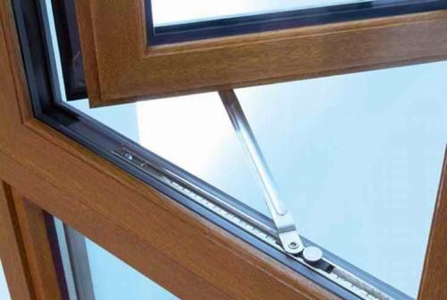

发表于 2019-5-9 22:17:44 | 显示全部楼层
这种也行,平开窗的风撑。

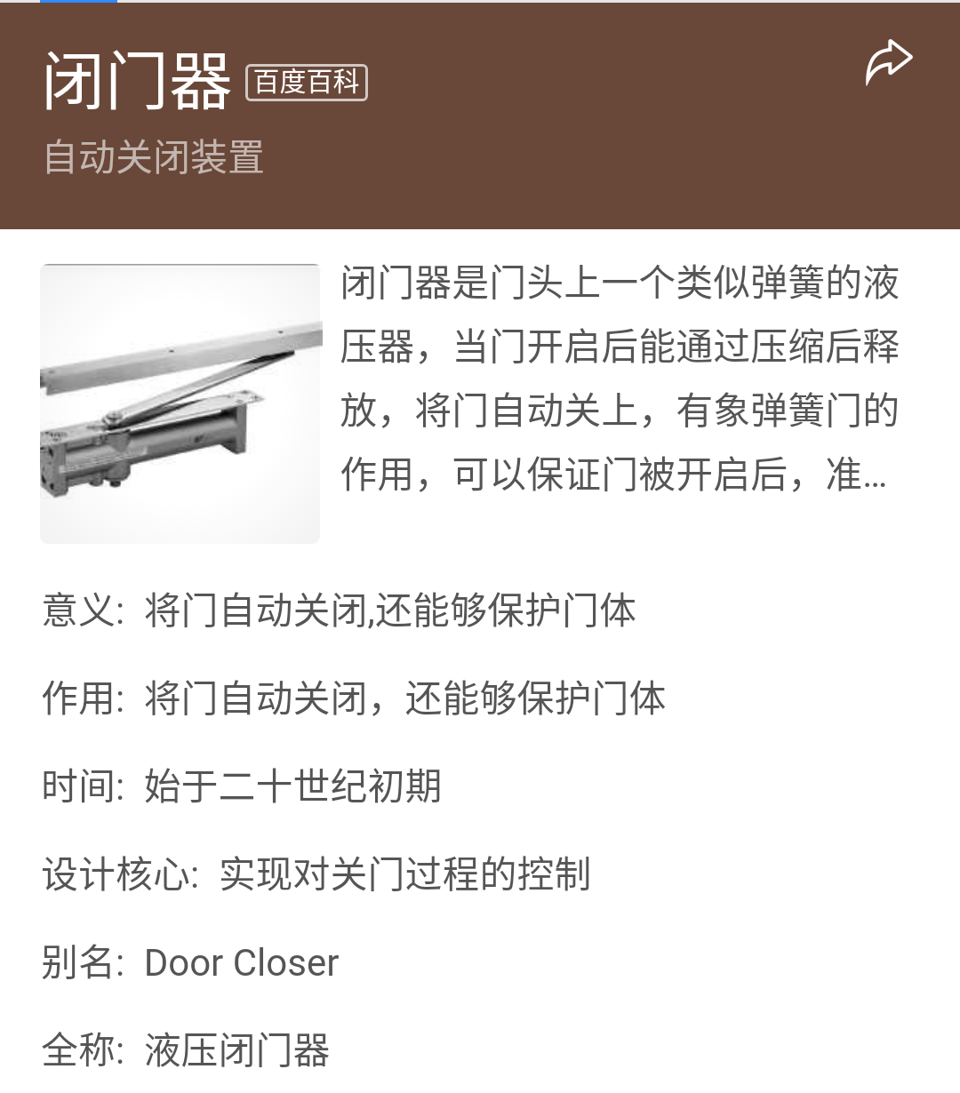

发表于 2019-5-9 22:38:16 | 显示全部楼层
气弹簧和闭门器
发表于 2019-5-10 09:08:56 | 显示全部楼层
最简单的打两洞 拿根钢筋一放
发表于 2019-5-10 09:20:00 | 显示全部楼层
詹姆斯007 发表于 2019-5-9 22:17
这种也行,平开窗的风撑。
改一下是个不错的选择
发表于 2019-5-10 13:30:59 | 显示全部楼层
有的窗户上就有  还能锁紧
发表于 2019-5-10 17:16:06 | 显示全部楼层
这种也行,平开窗的风撑。
赞成,成本较低。
