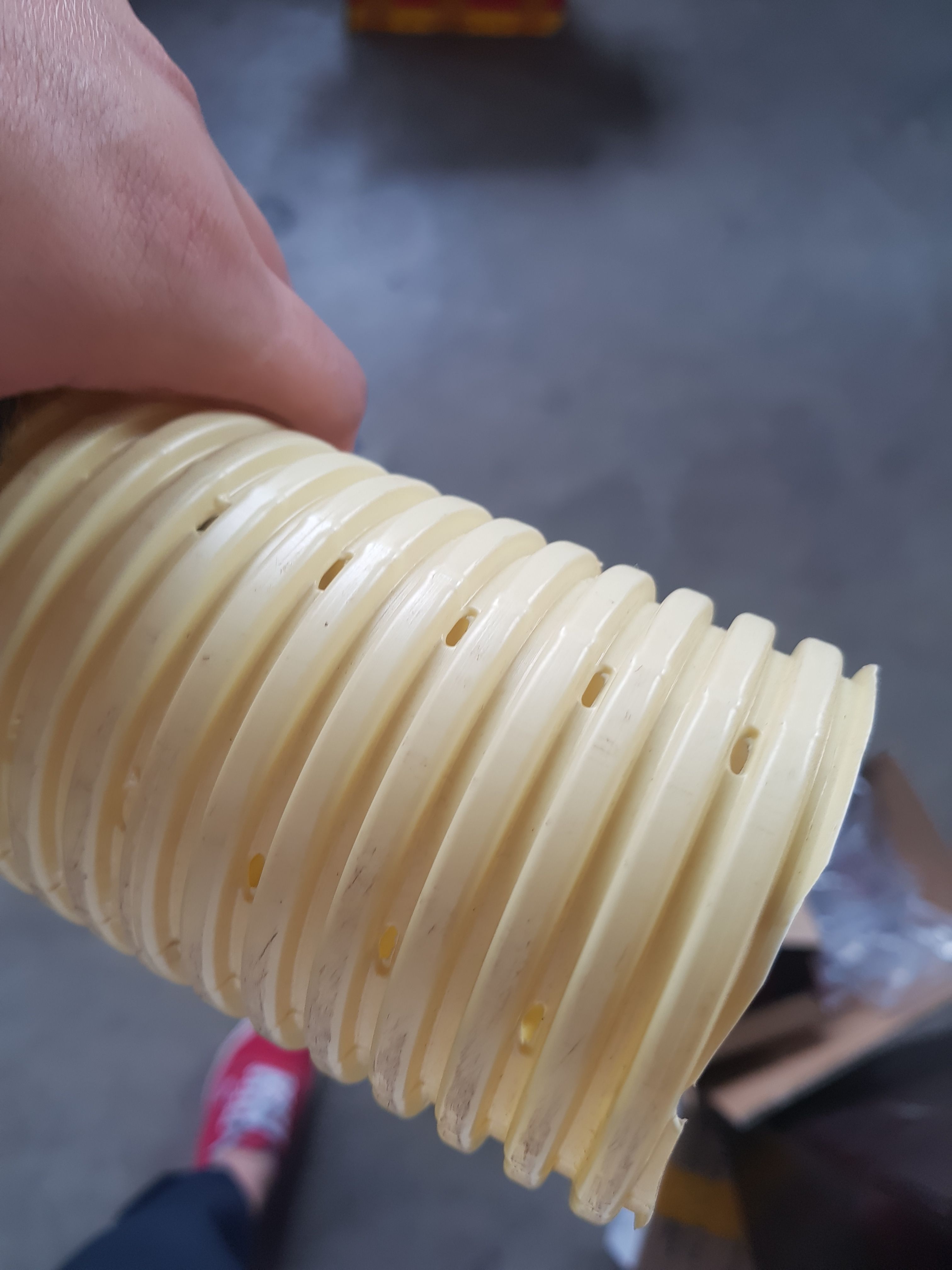

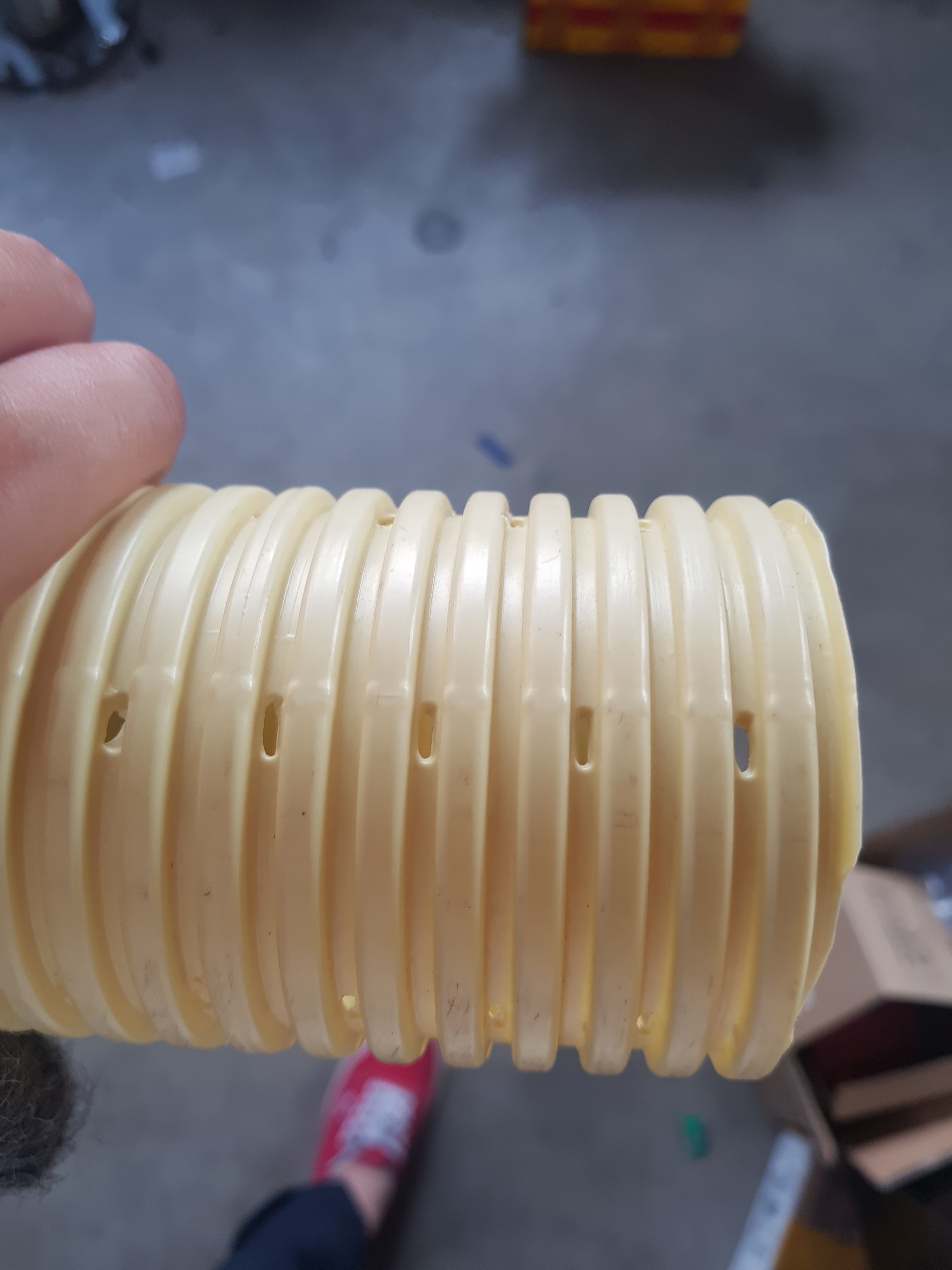

就这在这个波纹管上冲孔,圆周上六等分,必须要在冲在底径上,间隔也有要求,大家帮我出出主意把,十分感谢

管子定位好,孔不用冲的,高温热熔,6个方向同时,
发表于 2019-5-9 17:29:12 | 显示全部楼层
激光,,,
一透到底!

1.波纹管长度有什么要求没有?
2.孔距是否固定的
如果孔距是一个固定的值,那就设计一种手动的小夹具就可以解决

如果孔的相对位置精度要求不高,热熔还是最简单的办法,波纹管有多长?

这个波纹管是从成型机里面出来的,这个冲孔设备是在线生产的,管子可以说是无限长的,孔距也是固定的

就是定位问题啊,想不到什么简单的定位方法,求指教

波纹管是从成型机里面直接出来的,出来之后再进行冲孔,在线生产的,孔距是有要求的

波纹管是从成型机里面直接形成的,然后再进入打孔机打孔,管子可以说无限长的,孔距也是有要求的

大大啊成本太高啦
