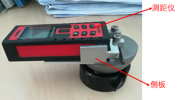

如图所示,现装置设计不能很好地紧固测距仪,我想在侧板上进行改进,由于每台测距仪的高度不一样,目前我的想法是在侧板的基础上再加上一个L
板,侧板上有个滑槽,根据测距仪高度的不同,L板能在滑槽上上下移动,但是这种方式需要拧螺丝,不方便,大家有没有什么好的想法呢。

头重脚轻的即视感满 满 。

是的呀,有什么好的建议呢

怎么感觉比例不谐条啊

侧板上加个螺丝孔,用螺丝顶呢

钻个孔,拧螺丝吧,方便加工,还实用

有种木工用的F 夹钳,结构简单方便,还可以用弹簧压板压直边角。

建议你把靠重力夹紧的那种车载手机支架,买个好的回来抄一遍。人家是用重力夹紧,你对应的那边用弹簧拉或顶。

嗯嗯,有十几个这样的装置,拧螺丝太浪费时间了

嗯嗯,确实可以的,有十几个这样的装置,拧螺丝太浪费时间了
