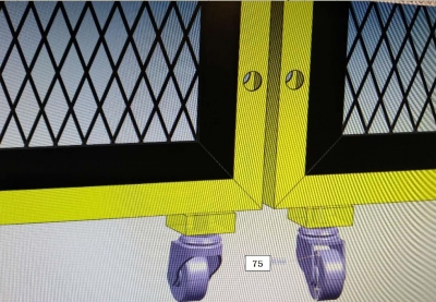

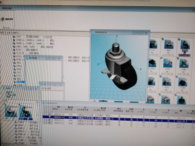

在设计机器人搬运系统时,一个换模移门用到了米思米的螺杆固定式万向脚轮CNGNS75-R,原以为螺纹M12,安装高度75mm:

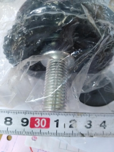

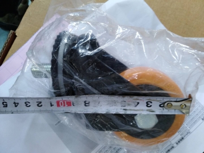

万万没有想到,买回来的实物螺纹时M14!
安装高度105

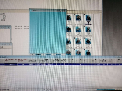

数模是从米思米MISUMI FA工厂自动化用零件3D模型库调用的
而软件库里面显示的模型尺寸,明明写的是:紧固螺纹M12,安装高度75;而实物却相差甚远!
以往保险起见,选用新的配件,我都会对着样本册核对数模的安装尺寸,偏偏这个CNGNS系列的样本册上面没有介绍说明,写着“网页刊登”,而我们设计部门的电脑无法链接外网。
   其实这个坑我踩了两次!第一次采购到货后直接发工厂,制造的兄弟拿货后抱怨说装不上去,拍了照片发过来,外形确实大很多,当时我有怀疑是选项软件有问题,打了米思米客服02167108701转3,和技术客服问过,他们信誓旦旦的说选项软件没问题,我也只有硬着头皮跟制造的兄弟解释发货搞错了,自己掏钱花两百大洋再买2个脚轮!
   第二次这个坑真是我自己往下跳的,我傻傻的又买了2个相同型号的万向脚轮CNGNS75-R(只能解释为项目紧急,来不及多想,呵呵)每天看一下淘宝物流盼能早日收到货!结果大失所望,又买了两个不能用的脚轮

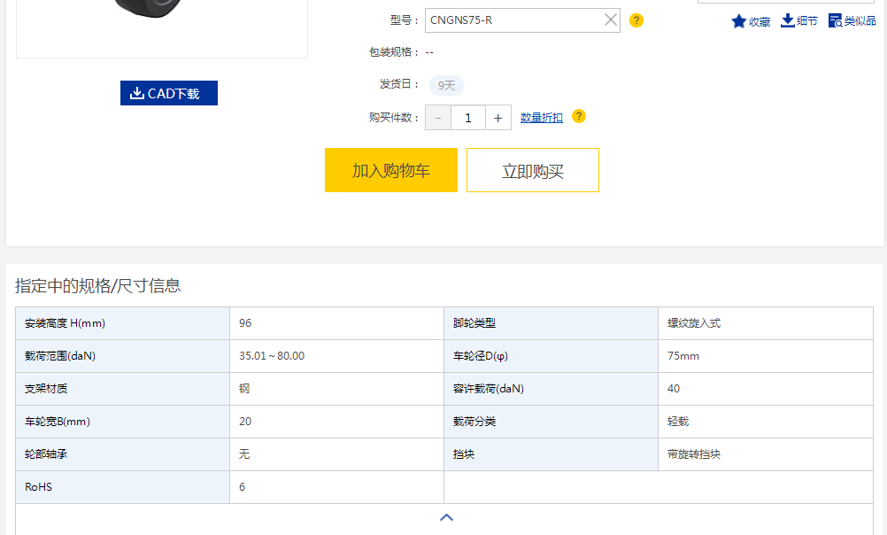

   我气愤的问客服,为毛选项软件调出来的数模与实物差别很大!他这次说,选项软件也不能全信,仅供参考。。。原本是想跟米思米抱怨一番,反而被他教育:型号CNGNS75-R中75这个数值指的是轮子的直径,轮子都这么大了,安装高度还要75也不可能吧!虽然选项软件是傻瓜式的操作,但你做为设计人员也要动动脑子咯,这么明显的破绽也看不出来!

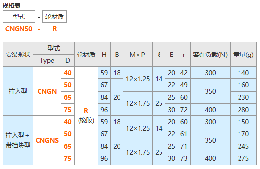

发表于 2019-5-6 13:28:22 | 显示全部楼层
M12X1.75

|Slainet发表于 05-06 13:28<img src="http://www.cmiw.cn/data/attachment/forum/201905/06/132804dm464ijpbc78h4my.png" border="0" alt=""><br>
M12X1.75<br>
你这个尺寸表在哪里弄的,CNGNS75-R的固定螺纹实物是M14的,貌似你这个表格也是错的!
就是在官网上看到的。。。  发表于 2019-5-7 08:32
