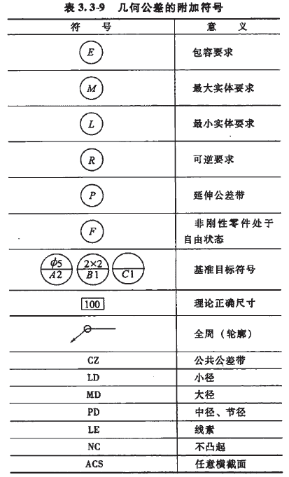

标准答案是啥啊?
标准答案是基准目标,详细解释可以在微信里搜小程序"公差通" 里面有个模块叫符号查询,直接找基准目标即可,希望能帮助到你面试成功????  发表于 2019-5-7 11:23

这个符号叫做基准目标,用两个直径为6的小区域,建立了一个基准A,三楼大神推了一个微信小程序叫公差通,直接可以查基准目标就知道了,可查图纸各种符号还有一些小工具,我觉得挺好的。
