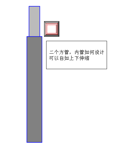

二个方管,外管内套个小一号的方管,使其内管可以自如上下伸缩,且上升时不会落下(能承受一定重量),收缩时可缓慢落下。望大神们求解,谢谢!
补充内容 (2019-4-30 11:45):
PS:此设计不考虑电动装置,偏机械原理,越简单越好,还有就是这个设计是需要一组二个同样装置一起使用的
发表于 2019-4-30 10:21:34 | 显示全部楼层
内部设计一组二级丝杠你看如何,上升到位置后利用丝杠的自锁性以及伺服刹车停止到位好了。当然也可以设计手摇的。
发表于 2019-4-30 10:46:28 | 显示全部楼层
驱动装置内置还是外置?建议用液压油缸外部驱动
发表于 2019-4-30 11:02:17 | 显示全部楼层
从侧面打孔可行吗?
发表于 2019-4-30 11:41:11 | 显示全部楼层
这“一定重量”是多重?是立着受力还是卧着受力?有多长,有多厚?什么材料,能出什么价?
发表于 2019-4-30 11:42:59 | 显示全部楼层
电动推杆、油缸、气缸了解下
 楼主| 发表于 2019-4-30 11:46:35 | 显示全部楼层
的的214545 发表于 2019-4-30 10:21
内部设计一组二级丝杠你看如何,上升到位置后利用丝杠的自锁性以及伺服刹车停止到位好了。当然也可以设计手 ...
想法不错,但手动的话外部较复杂了
 楼主| 发表于 2019-4-30 11:48:15 | 显示全部楼层
上升和下降时需要不限位置停止,可以吗?
 楼主| 发表于 2019-4-30 11:49:22 | 显示全部楼层
前景钱 发表于 2019-4-30 11:02
从侧面打孔可行吗?
侧面打孔,然后呢?请大侠说明白一点,谢谢
 楼主| 发表于 2019-4-30 11:53:22 | 显示全部楼层
承重约5公斤,立着有一组二根来运行,内管25mm,外管30mm,长400mm,普通不锈钢方管,有好方案价格可私聊
